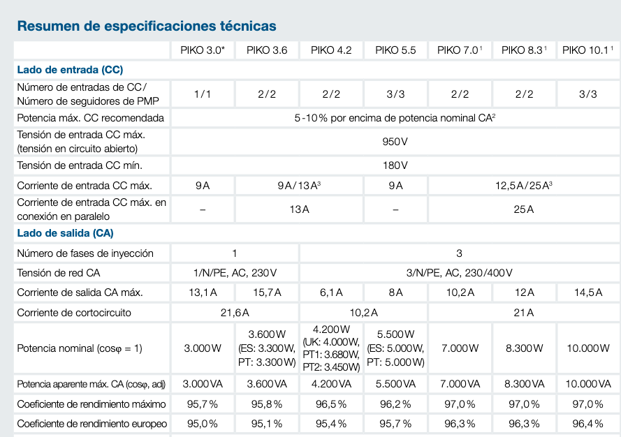

Re: Sobrepasar la potencia del inversor
Según la ficha técnica el Piko 4.2 sólo tiene dos entradas de CC y no se recomienda superar los 4200W en más de un 5-10%.
Archivo adjunto 31816

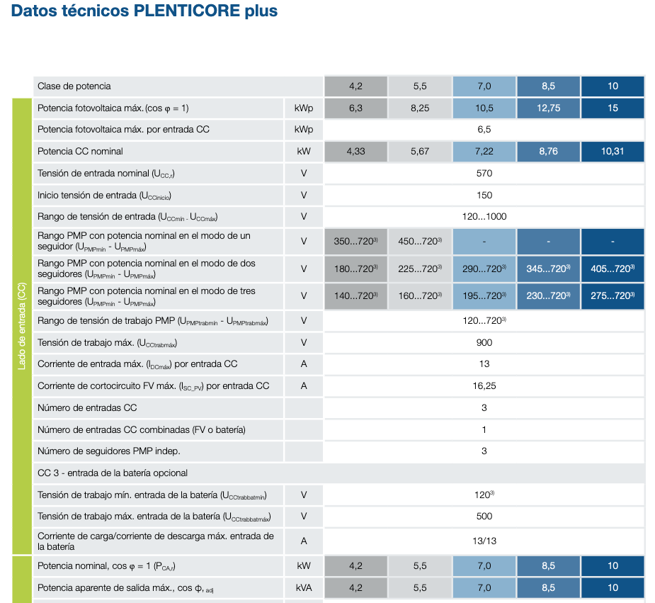

Gracias por vuestras respuestas , olvidé decir que el modelo de inversor es un kostal plenticore plus ,con el que si tiene tres entradas.
Aquí tienes la ficha técnica. Indica que puedes instalar 6500Wp.
Archivo adjunto 31818
Gracias nikbry ,entiendo que ahora tengo 5,4kw , si le pongo 2 mas llegare a 7.4kw, si por una casualidad rara llegara a producir mas de 6500 w podria estropear el inversor.
josep1919
Probablemente al inversor no le pase nada, pero si le pasase, seguramente no te cubriría la garantía. Con dos paneles en un string no generarías suficiente tensión (mínimo 150V y cada panel da entre 40-50V) para que arrancase el MPPT.
