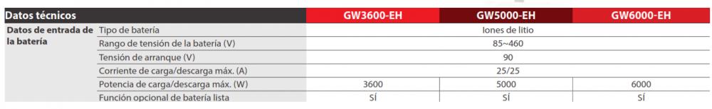

También me he dado cuenta de que la potencia de carga, incluso al 80% sobrepasa el máximo de 25A que indica el fabricante, ¿cómo es posible?

La captura de los 'Datos Tecnicos de entrada de la Bateria' que aportas indican simplemente los rangos y valores tanto de tension como de intensidad que el fabricante determina necesarios para que la bateria no se perjudique y funcoine correctamente, estos valores deben ser configurados en el menu del propio GoodWe, y podras ver los valores reales en los que está trabajando en cada momento accediendo a la monitorizacion.

Para empezar configura el GoodWe para que la bateria no cargue en ningun momento por encima de los 25Acc, para que esta no sufra, toma valores de intensidad de consumo a la entrada de la caja de distribucioncuando cuando estes cargando bateria y cargando el coche y sube estos datos para poder analizar correctamente lo que te puede estar sucediendo y orientarte en su posible solucion.

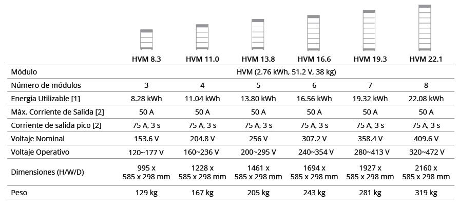

En todo caso, te comento también, tengo 6 módulos BYD-HVM que, según el manual, dan 307A en CC y las cuentas que comentas con 6000W/307=19.5A que coincide con lo que indica el inversor cuando cargo al 100%. Si cargo al 80%, si bajan los A pues sería 6000W*0.8/307=15.6A

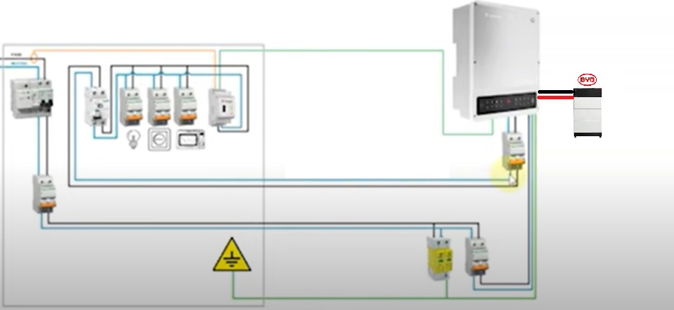

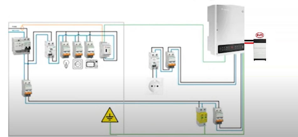

Para responder a esa pregunta primero tienes que saber cómo tienes conectada la instalación pero parece que tienes la opción B
a) Los consumos normales de la casa no pasan por la conexión de cargas críticas
Archivo adjunto 31796
b) Los consumos normales de la casa pasan por la conexión de cargas críticas. Todos los consumos pasan por el magnetotérmico del inversor
Archivo adjunto 31797

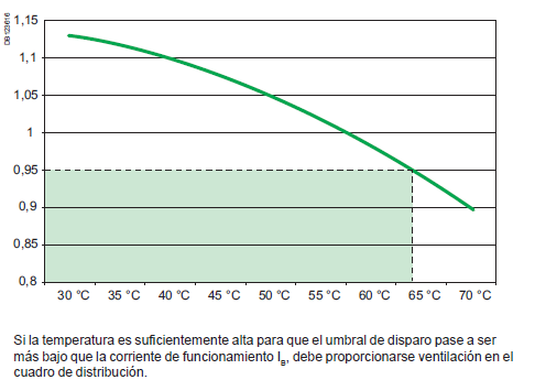

-Tema del disparo del magnetotérmico
La intensidad a la que dispara desciende con la temperatura
Archivo adjunto 31798
Hola, si, has acertado. Tengo la opción B. En caso de fallo de corriente se alimentaría toda la casa desde la batería. El inversor conmuta automáticamente y luego unos "contactores" hacen la conmutación -creo que es así cómo lo tengo-

Ahora ya indicas los modulos de bateria que tienes, al ser 6, los valores de tension son 307,2 Vcc, pero si el cargador de tu hibrido puede cargar bateria hasta 6Kwh, 6Kwh alimentadose de la Red a 220V son 26,08Aca y entrega a la bateria 19.5Acc a 307.2Vcc. sumas churras con merinas ya que en alterna son a 230Vca y para la bateria son a 307.2Vcc
No indicas un dato fundamental que es el valor de intensidad de tu magnetotermico, ya que por el circulará tanto la intensidad de entrada al cargador 26.08Aca (6Kw a 230Vca) mas la intensidad que los consumos de la casa tenga en cada momento, que al menos seran los de 'consumos criticos ' que comenta '2J_'. ??Aca aunque me da la impresion que seran todos los consumos.

El fabricante del magnetotérmico especifica el rango de temperaturas en el que garantiza su funcionamiento. Mira en el catálogo del fabricante. Normalmente el rango llega a 60ºC.

Sí, con la configuración a) del mensaje 6.
También se puede cablear una configuración mixta con un interruptor de 3 posiciones
(https://www.amazon.es/Hager-Conmutad.../dp/B01MT8T0HJ o similar)
poniendo por ejemplo el circuito de carga del coche eléctrico que se conecte en una posición antes del magnetotérmico del inversor y en la otra posición en las cargas críticas.
Normalmente lo dejas en la posición que no pasa por cargas críticas y, si alguna vez no hay potencia de red y necesitas cargar el coche desde baterías, conmutas a la posición de cargas críticas
