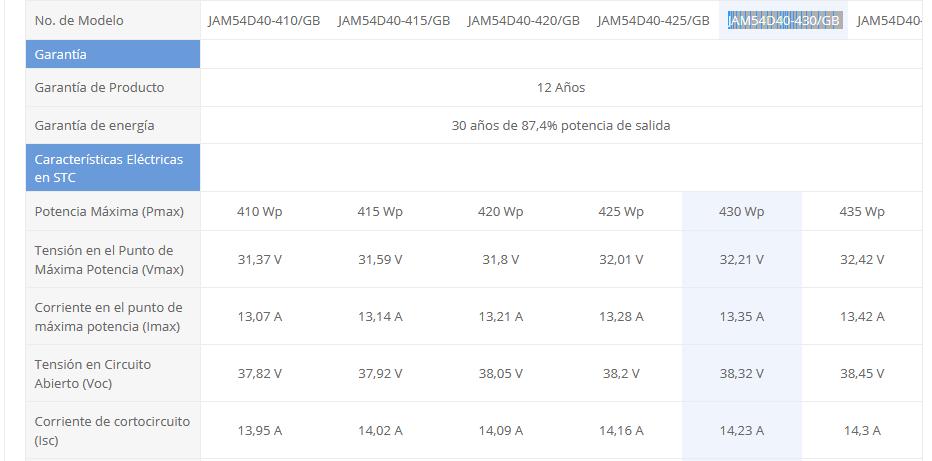

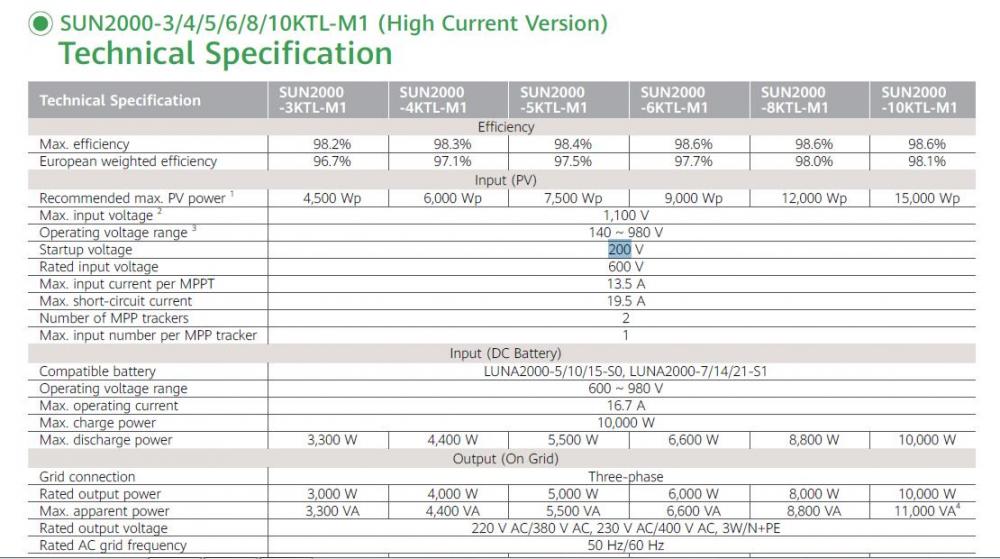

Antes de que te pongan optimizadores diles a los instaladores que estudien mas, que no solo es conectar cables, pues tenian dos modos de conocer lo que pasa.
el mas directo ->simplemente con los datos de tension y corriente de entrada
PV1- 216,5v ( tension de entrada) y entre 7,8 y 12,5A de corriente de entrada.
PV2- 178,7v y 0A de entrada.
PV1 7paneles: 216.5/7=> 31.07v por panel, como genera amperios la tiene que ser la Vmp
PV2 5paneles: 178.7/5=> 37.75v por panel, y como no genera amperios la tension es Voc, el MPPT2 no ha arrancado con solo 5 paneles
Esto se tenia que haber detectado en el diseño consultando los parametros tanto del hibrido como de los paneles, el fabricante del hibrido indica que la tension minima de arranque del sus MPPT debe ser superior a 200V cosa que como en el PV2 no se cumple NO ARRANCA.
Como el PV2 (orientacion S-E) no ha arrancado desconocemos la intensidad que podria aportar. El PV1 (S-E) indicas aporta entre 7.8 -12.5A sin indicar en que horario del dia.
Si ambos campos solares tuvieran 7 placas cada uno, al tener orientaciones distintas nunca ambos estaran aportando simultaneamente esos 12.5A que muestra en algun momento del dia el PV1 por lo que que nunca la captacion solar entre ambps campos podra ser de 2*216.12v*12.5A=> 5403w momento este que el hibrido podria aportar sus 5kW, suponiendo un comportamiento parecido del PV2 con 7 y si cuando uno aporta 12.5A el otro aportara 7.8A, sin conocer las orientaciones exactas de cada uno no se puede predecir, en el mejor de los casos supondria (12.5+7.8)*216.12v=> 4.387W en el mejor momento del mediodia del verano.
Todos estos datos son para el momento de produccion actual, el mejor momento de producion del año, pero en pleno invierno como la irradiacion baja un 20% la Imp baja practicamente en el mismo porcentaje. Ocho o incluso 9 paneles en cada PV entrarian dentro del Voc que admiten esos MPPT y se aseguraria una mejor produccion incluso en invierno, serian 6 placas mas que al precio actual ...
Y una pregunta que yo hago desconociendo el nº maximo de paneles que entrarian en cada orientacion: ¿porque a ese hibrido que admite 7.500Wplaca solo se le ha puesto 12*430w= 5160Wp , esto supone que en invierno como Imp de la placa puede bajar hasta un 20% (4128W) a ese hibrido de 5kW le faltará placa para llegar a poderlos generar 5kW.
Rubensalou, ¿de todo esto te informaron cuando acordaste los trabajos?
con los datos aportados en este hilo es lo mejor que he podido deducir
Archivo adjunto 31733
Archivo adjunto 31734
