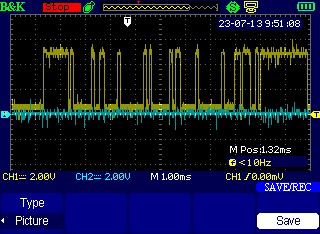

Con un osciloscopio comprueba la calidad de la señal, es decir, nivel y ruido
Archivo adjunto 31726

Tema solucionado con las resistencias. Mil gracias a todos por vuestros aportes.
