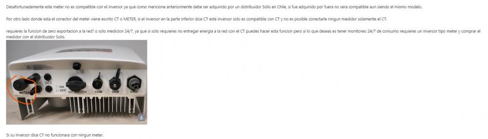

    Yo tuve mi instalación con dos inversores solis durante un par de años sin medidor ni CT y le puse el medidor hace un mes...
    Y precisamente compré el medidor porque además de poder controlar el vertido máximo en una futura ampliación, quería monitorizar el consumo... He mirado el manual del inversor (otra vez, para asegurarme, jeje) y efectivamente la CT pone que sólo sirve para limitar el consumo...
    (imagen 1)
    Si finalmente pones el medidor, una cosa importante es conectarlo correctamente en la carga o en la red y configurar el inversor acorde a como lo has conectado para que te mida bien.

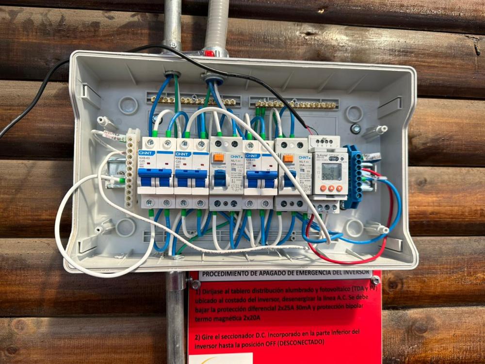

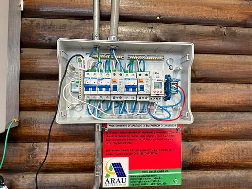

    Volvi al inicio, el meter no tenia comunicación con el inversor, de hecho me llego un correo con la advertencia de MET_Comm_FAIL, el problema era que tenia el fail safe desactivado, al activarlo volvi al error de comunicacion, me podrias compartir foto del cable que va del medidor al inversor porfa, porque yo estoy usando uno que corte del ct que tenia, pero en los manuales habla de un cable pre ensamblado.

    Me cuesta seguir el cableado de ese cuadro, pero al menos parece que el meter está bien conectado al inversor.

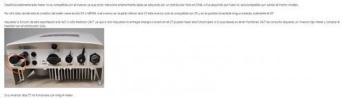

    al final consulte al soporte oficial y me dijeron que si el medidor solo dice CT en la parte de abajo, no se puede conectar medidor, es asi?
