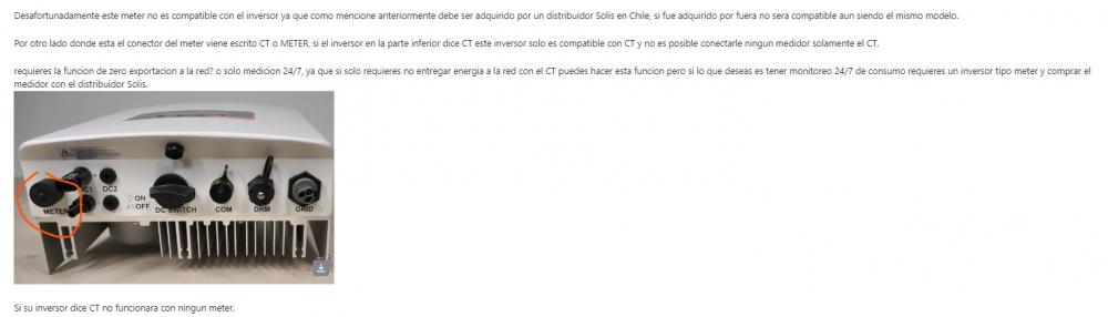

al final consulte al soporte oficial y me dijeron que si el medidor solo dice CT en la parte de abajo, no se puede conectar medidor, es asi?
