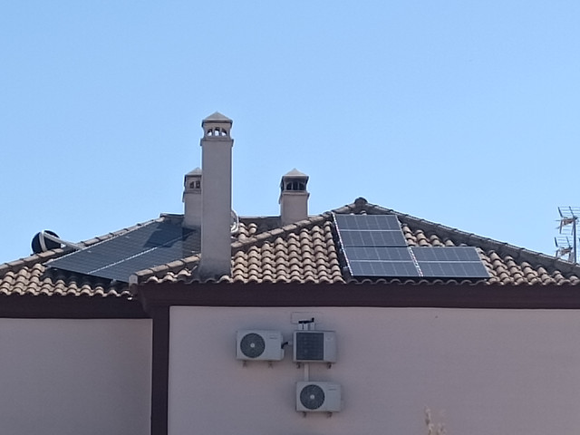

Actualizo para añadir unas imágenes del tejado.

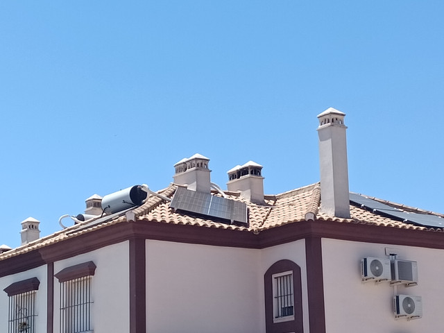

Orientación sur, actualmente hay la placa sanitaria que ya existía cuando compré la casa.
Archivo adjunto 31685

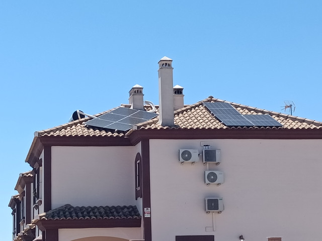

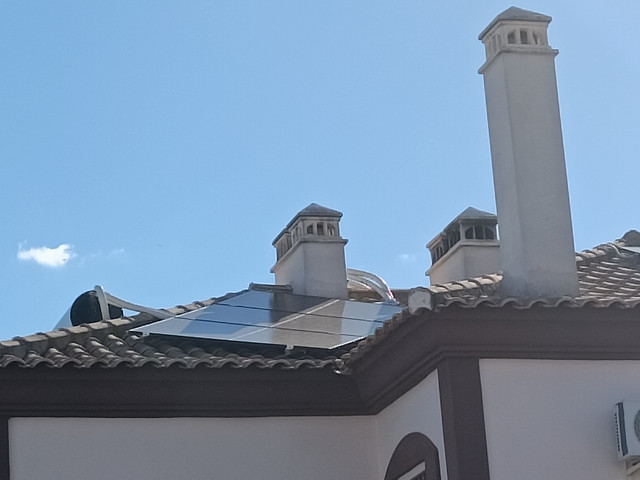

Orientación sureste.
En estas por la tarde hace algo de sombra la chimenea y tengo unos picos importantes, por eso me han incluido un par de optimizadores (en el nuevo presupuesto, aún no están instalados).
Archivo adjunto 31686

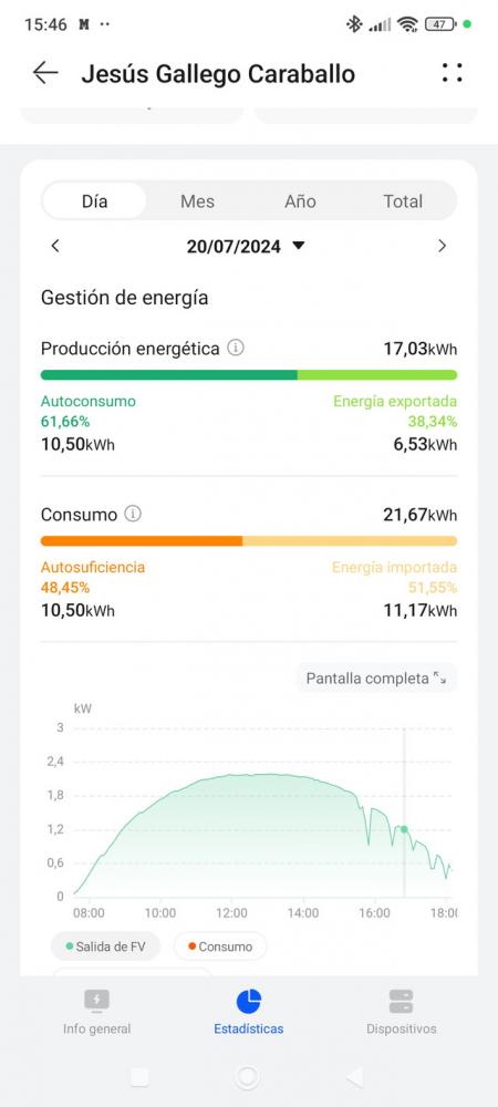

Aqui se puede ver esto que digo por la tarde.
Archivo adjunto 31687
Archivo adjunto 31688
Y aquí la gráfica con las caídas por dichas sombras.
Archivo adjunto 31689

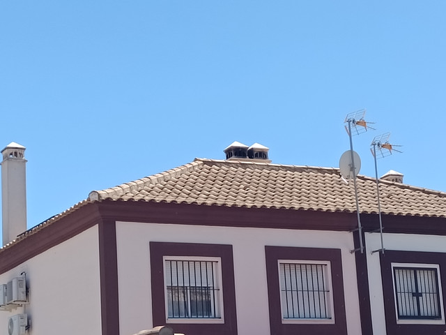

Orientación este.
Aquí en principio cabría una más.
Archivo adjunto 31690
Orientación norte.
Actualmente no tiene nada, entiendo que es la menos interesante.
Archivo adjunto 31691

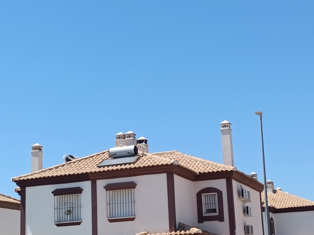

Orientacion oeste.
Tengo este garaje donde caben unas 5 placas y estan mirando para dentro del patio, es decir, al oeste. Aquí es donde han planteado poner la ampliación, entiendo que orientandolas al oeste, es por eso que no entiendo lo de poner el inversor de 5kw, porque no coincidiria con las placas ya puestas...
Archivo adjunto 31692
Espero que esto ayude a entender mejor la situación.
Gracias!!

Re: Dudas sobre mi instalacion fv, ayuda
Lo sorprendente es que las sombras, que son importantes ,no parecen tener un efecto drástico sobre la producción. hace que me cuestione la necesidad de poner optimizadores.
Lo que está claro es que el inversor de 3 no lo estás aprovechando al máximo y te permitiría añadir unos paneles más. Si te he entendido bien tienes espacio para 6 más (olvidándote de los de la cara norte, ya que te producirían poco y tampoco tendrías una tercera entrada para conectarlos).
Tienes dos escenarios:
1) Con el inversor de 3, según el fabricante sólo podrías añadir 3 paneles más ( (6+3)*495=4455Wp) por la potencia máxima recomendada de 4500kWp. Pero si estás dispuesto a asumir el riesgo de perder la garantía, pienso que con 4 o 5 más en el lado oeste no vas a tener problemas de saturar el inversor. Esa es la opción más económica y sin historias.
2) Si la garantía es muy importante para ti, está la opción del de 5, que necesitaría ser legalizado y requeriría un cuadro de protecciones nuevo probablemente y tal vez cableado desde el inversor al cuadro de la vivienda, y que te permitiría poner 2 o 3 paneles más que el de 3. Mucha inversión, difícil de amortizar.
Lo de usar dos inversores no lo veo, ya que el de 3 lo utilizarías ¿para? ¿poner los paneles en la cara norte que no producen casi nada?

El termos de ACS no puede estar al Sur, ese tejado no puedes estar perpendicular al sur, lo tienes que tener sustancialmente orientado al oeste
