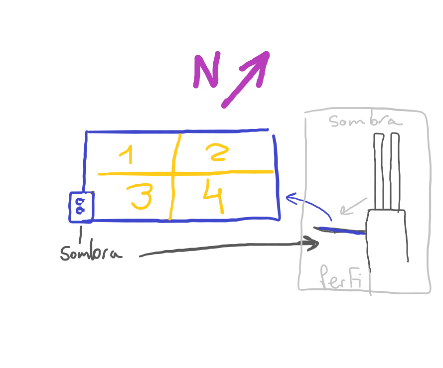

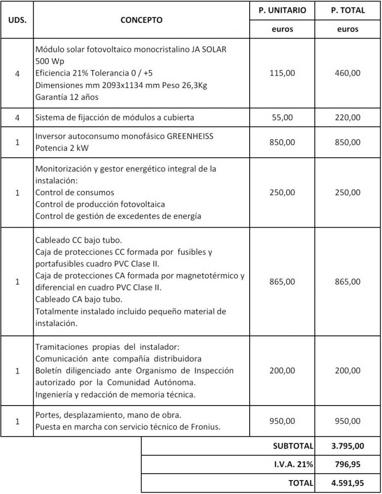

Hoy vengo con una consulta sobre un presupuesto que me acaban de enviar para la instalación de 4 paneles (no me entran más) en una pérgola de un ático en Madrid.
Orientación de ese techo es SE. Va a tener sombras a partir del mediodía, comenzando de izquierda a derecha, por una chimenea (respiradero). (adjunto imagen)
La idea es instalarlo el próximo año y en el piso hay aerotermia por suelo radiante y tendré vehículo eléctrico.

Para 4 paneles me parece una doblada considerable.....
Re: Presupuesto instalación paneles FV
Pues eso me pareció...
Gracias!!!
Habrá que descontar ayudas, pero aún así....

Madre mia vaya sobrada que te han pasado.

4 paneles y por encima con sombra, y no veo optimizadores. Vamos que menuda mierda de instalacions. Mala orientación, inclinación no has puesto, sombras y precio por las nubes. Supongo que las instalas porque tema estético, porque no veo otro motivo

Desde un punto de vista técnico la solución es montar un microinversor para cuatro paneles, así optimizas el tema de sombras.
Económicamente va a ser complicado de amortizar, salvo que te lo montes tú y encuentres alguien que te lo legalice.

Con esa potencia y sombras es una instalación de libro para poner un microinversor APS o un Hoymiles de 2000w, mas barato más simple y mejor producción.
4 placas, un microinversor el cableado y las protecciones no creo que llegue a 1000€ ponle otros 500€ de estructura. Hasta casi 4600€ hay un trecho...
Por cierto 4 placas y un microinversor un electricista un poco apañado te lo podría hacer, por que al final es como instalar un electrodoméstico pero que en vez de consumir produce luz. Aquí no hay que hacer un string ni poner las protecciones de continua, todo es en alterna.
Conclusión pide mas presupuestos.
