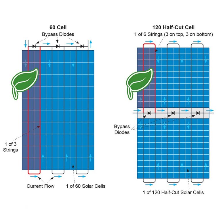

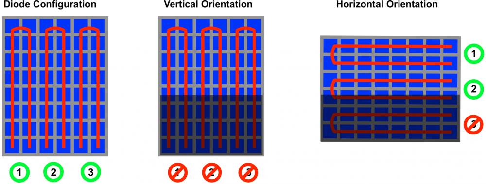

El problema que un panel solar fotovoltaico no es homogéneo, en un conjunto de grupos de células y diodos, una pequeña sombra vertical con el panel horizontal es catastrófica. (Si fuera un panel solar térmico, no sería importante una pequeña sombra)
Archivo adjunto 31656
Poe eso se inventaron los paneles de célula partida
Archivo adjunto 31657

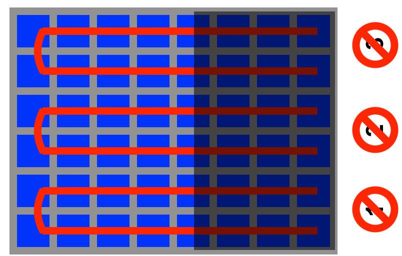

Interesante, gracias por compartir la información.
No obstante, no debería ser " una pequeña sombra vertical con el panel vertical es catastrófica" ?
Re: Rendimiento bajísimo panel solar autoenchufable (plug and play)
Archivo adjunto 31658
