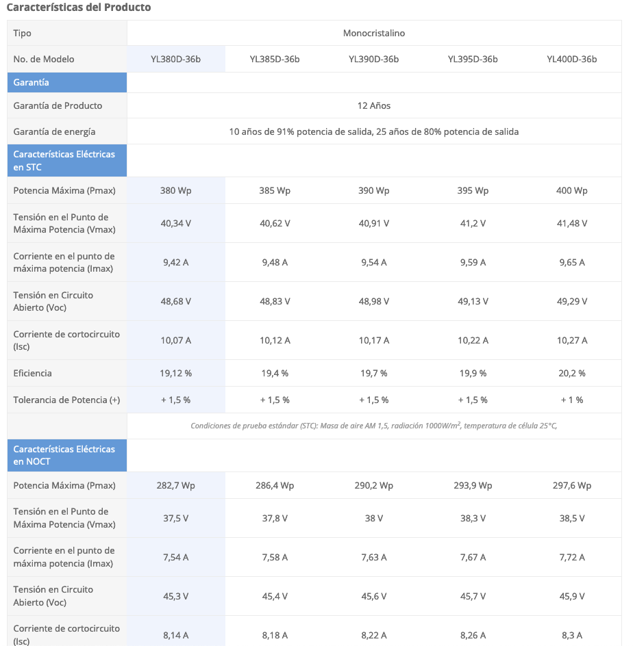

En una instalación (puesta en marcha hace 2 años y con un funcionamiento impecable) con módulos Yingli full black YL395D-36b con 15 módulos por string, la tensión que se producía habitualmente era de alrededor de 600V o algo menos. El inversor es un Solax trifásico de 10 kW (creo que G2)
de repente hace unos día el inversor (que ha sido revisado y funciona perfectamente en el laboratorio del proveedor Solax) ha dejado de trabajar y el voltaje de los módulos ha aumentado hasta los 650V.
He llevado el inversor a revisar y me dicen que es una autoprotección contra la sobretensión y que puede ser debida a fallo en el descargador de sobretensiones CC.

Los paneles tienen una tensión Voc de 49,13V stc, de forma que cualquier tensión igual o inferior a 15*49,13V=736,95V estaría dentro de lo normal.
Archivo adjunto 31660

Un strig de 15 placas de esas supone: 15*49.13V= 736.95Voc, 15*41.2= 618Vmp ( los 600v que indicas en #1) y 9.59Amp
Si el hibrido es un Solax X3 Pro G2 10KW, tiene dos MPPT cada uno de los cuales admite una cirriente maima de entrada de 32A y una tension de entrada de placas de 1100V, el conjunto TOTAL de paneles recomendado es de 15000Wplaca.
String's de 15 placa en esos MPPT entrarias dentro de los 1100Voc, por mucho que bajara la temperatura en invierno y al admitir 32A de entrada tambien cumplirias ya que un string entrega como maximo y en los mejores momentos del año 9.59Amp, de tener un total de 3 string (17775W) estarias ligeramente pasado pero recortaria ese exceso de ser necesariot, pero deberian estuvieran repartidas 2 en un MPPT y 1 en el otro MPPT. no sobresarias intensidad maxima de entrada ni potencia maxima de placas
Los sintomas son de que el MPPT no trabaja, cuando esta trabajando bien y una vez a arrancado la lectura de tension son Vmp (los 600 y poco que indicas) pero cuando no arranca la lectura de tension es Voc por eso ves que sube la tension.
Ningun elemento de proteccion sube la tension de manera permanente como tu indicas, es implemente que trabajando son Vmp y si el MPPT no arranca son Voc, no pensemos en actualizaciones de sw que no van por ahí los tiros.
Tendriamos que conocer exactamente cuantos paneles tienes en total y como estan repartidos entre los dos MPPT, cada MPPT debe indicar su tension de entrada en la aplicacion del Solax y es raro que no hayas comentado nada sobre los valores de uno y otro.
Si el servicio tecnico indica que a el le funciona bien, haz una prueba colocando un solo string primero a uno y luego al otro MPPT, ya que con uno solo no sobrepasas ningun parametro de entrada del Solax.
