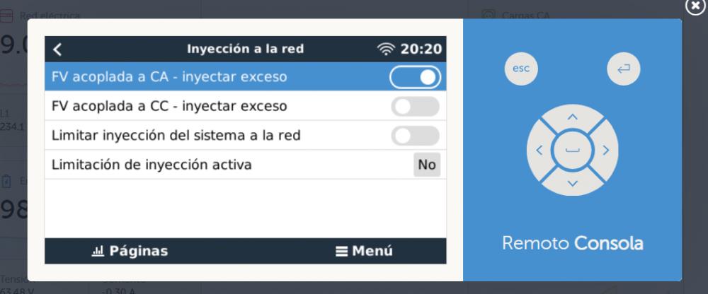

Por fin tengo los permisos para inyectar a la red excedentes, pero no soy capaz de que el sistema me produzca más. Tengo un VRM Victron Energy con batería.
Voy a Configuración > ESS > Inyección a la red > FV acoplada a CA - inyectar exceso y no veo que haga nada. ¿Alguien sabe qué estoy haciendo mal o qué me faltaría? Muchas gracias.

Hola:
A mi me funciona perfectamente.
necesitariamos ver un esquema de la instalación, sobretodo para saber donde tienes el inversor solar acoplado.....y qsi tienes elementos de medición....
