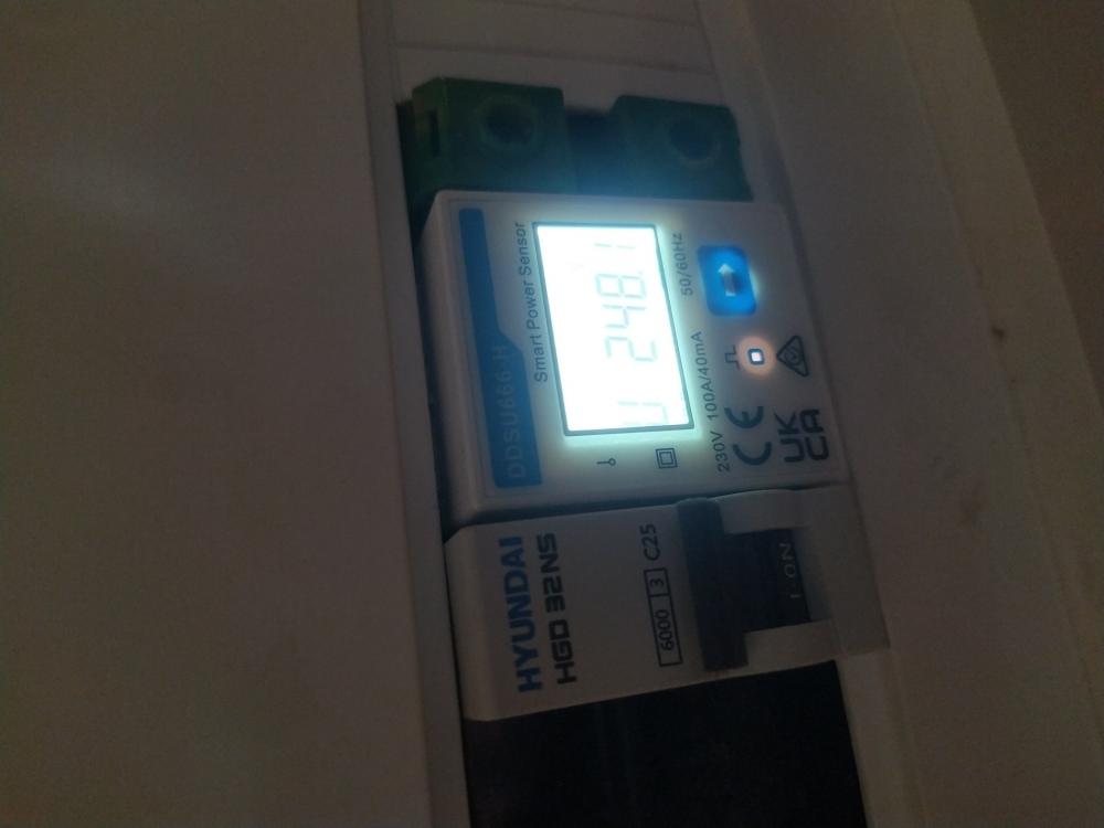

Buenas tardes.
La instalación tiene casi 3 años, en placas 5.5kw, inversor 4.6kw pero llega, según datos, a los 5kw de producción y a la salida del inversor de AC tengo un térmico HYUNDAI HGD32NS C25, que se pone muy caliente (con manchas por sobrecalentamiento) en la última semana, llegando a saltar 2 veces en 5 días...
Archivo adjunto 31596
También sufro del mal de las sobretensiones... en el momento de la foto me marca 248vts aunque limito la importación a partir de 244 para evitar el reinicio, aunque no con mucho éxito...
¿Esta mal dimensionado el térmico? ¿lo cambio? No tengo diferencial, ¿debería ponerlo?

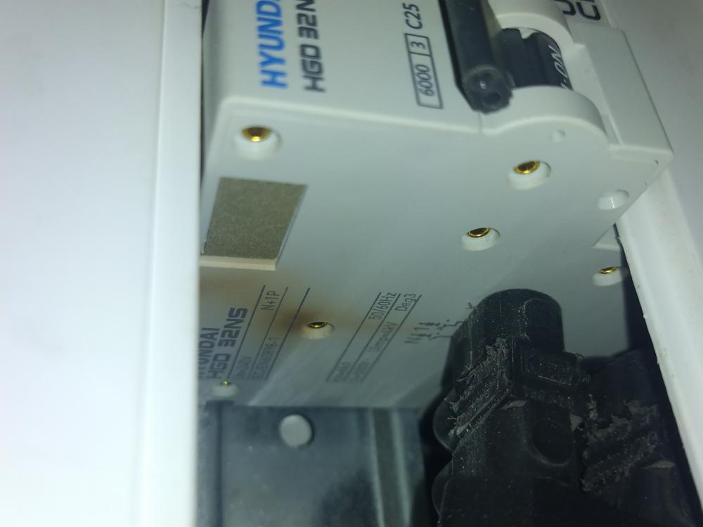

Es coña, si te salta es porque esta trabajando por encima de sus especificaciones, y si se caliente, llegando incluso a verse quemado como en la foto, es porque no esta bien dimensionado, o la calidad del termico no es buena.

El magnetotérmico has de cambiarlo sí o sí e intentar averiguar qué ha pasado. Si la sección del cable que protege es de 6mm2 has de poner otro de máximo 25A.
En la foto no queda del todo claro, pero parece que el que tienes es de 32A, por lo que supongo que el cableado será de 10mm2?

Lo de la mancha de quemado me he dado cuenta esta mañana, porque me resultaba raro que saltara tan a menudo ultimamente, ya que la instalación no sobrepasa los 25A o eso creo...
Lo del diferencial es como dices... directo al diferencia de la vivienda

Es un curva C de 25A, pero de un modulo. El cableado es de 6mm que esta frio... pero el térmico parece el infierno...
Mañana mismo, lo cambio.

Comprueba que la conexión es firme con el magneto, si queda floja puede producir ese tipo de fallos.

Exactamente. Estos sobrecalentamientos suele derivar más por un mal contacto.

Sí, yo también pienso eso. A mí se me fundió un magnetotérmico porque el tornillo no estaba apretado y no sujetaba bien el cable.
Lo descubrí cuando un día no me funcionaba la lavadora y cuando fui al cuadro me lo encontré algo deformado, compré otro, lo fui a cambiar y uno de los cables salió sin aflojarlo.
