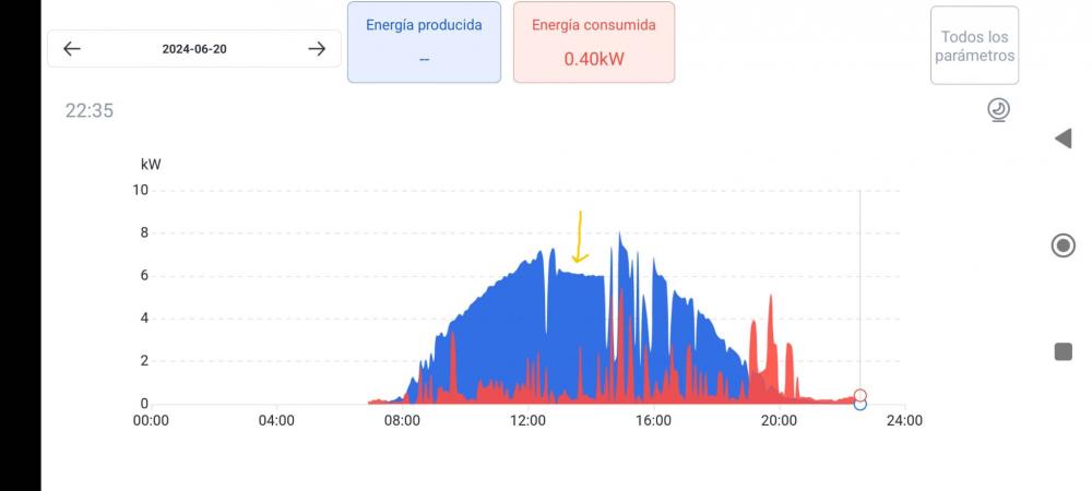

    Hola! que tal estan? Como de costumbre agradecer de antemano a los que me puedan comentar si les ha pasado algo igual
    tenemos una instalacion nueva ( mi cuñado ) de 14 Paneles de 550 e Inversor DEGE
    Ellos no entienden y se lo estoy monitorizando yo que tengo ya una instalacion Huawey algo mas pequeña
    la duda es que veo que en plena produccion hacia el pic maximo hace una caida como os muestro en la foto
    La foto uno es de ahora mismo y he simulado como supuestamente deberia estar

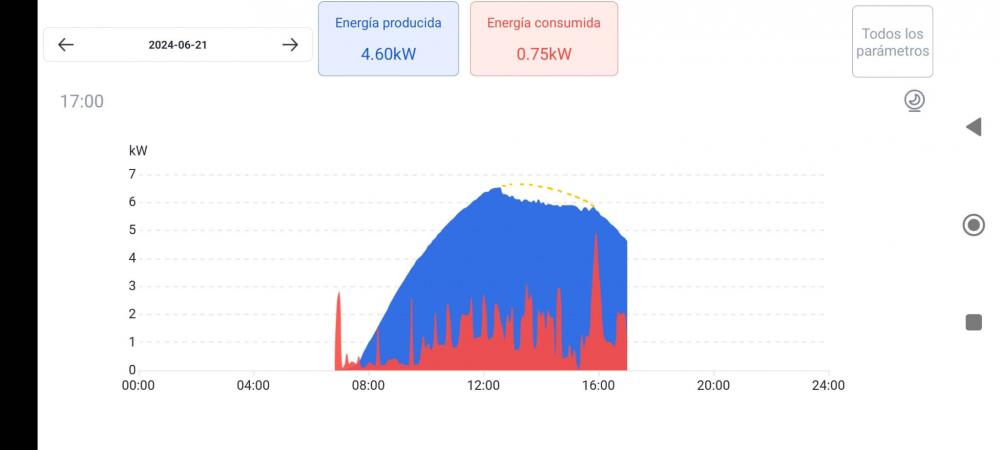

    y en la foto dos, aunque con nublados tambien hico una caida..
    No hay sombras, 100% Soleado.. a que creen que se debe?
    la linea no soporta la carga?
    el inversos corta la carga?
    no es normal esa caido, hay 2 strings, con 7 placas cada uno exactamente iguales
    alguien me puede dar alguna idea?

    Si no hay sombras, podría ser por exceder el voltaje o la intensidad máxima admisible por el inversor. Haría falta mas datos, tanto del inversor como de las placas. Mira si puedes sacar las curvas de voltaje e intensidad de cada string. Si ves unos planos arriba, blanco y en botella.

    Se supone que por amperaje o tension corta y se mantiene, pero en sus graficas llega a un maximo y empieza a bajar la potencia.

    Es un DEYE, Pero no se si es el inversor, las placas, la tension de la linea de fuera, no tengo ni idea de que esta pasando
    por logica deberia hacer una parabola
