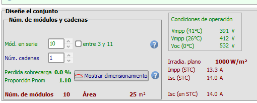

Estoy montando una instalación FV de conexión a red de 5,5kWp y 5kWn con un SUN2000-5KTL-L1. La pregunta viene a la hora de configurar las cadenas, porque por razones que se me escapan (no caben más cables por las canalizaciones existentes, y no quiero echar un tubo por la fachada de mi casa) solo puedo conectar todos los módulos en un string. He comprobado la tensión máxima en vacío, aplicando en factor corrector por temperatura y me quedo un 10% por debajo de los 600VoC.
La duda que tengo es si el propio inversor tiene alguna limitación de potencia por MPPT, o si solo hay que ajustarse a los valores de tensión y corriente máxima de entrada.

Según la ficha técnica el MPPT limita por tensión e intensidad a 550V y 12,5A, y el límite de potencia del campo solar es de 7,5kWp.
Es probable que si superas los 550V el MPPT deje de producir, lo que no ocurre si superas la intensidad.

No haber, yo en lo que estoy proponiendo no superaría en ningún caso el límite máximo de Vmppt, sí un poco el Immp del inversor. La duda surge si al poner los 5,5kWp en una única serie, recalco cumpliendo los valores del inversor, habría alguna bajada de rendimiento o problema con el inversor.

¿Cómo has calculado que no superas el límite de 550V del MPPT?
No hay problema por potencia, los parámetro limitantes son la tensión y la intensidad.
