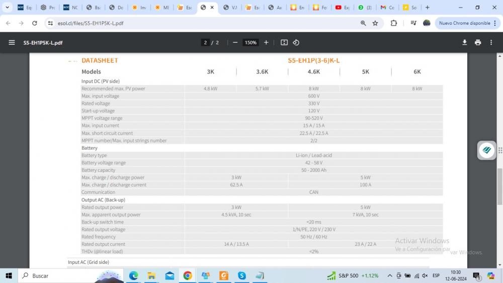

Saludos equipo primero que todo gracias por el foro y por aportar material util de forma gratuita son los mejores jaja bueno, a lo concreto cuento con unos 30 paneles risen de 340watts de VOC 46,25 e ISC 9,50. LOS paneles son de segunda mano y estan un poco trizados...8 (AL MEDIR Su produccion llegan hasta 44 volt) pienso elegir los mejores y usarlos para un sistema de atuconsumo sin verter nada a la red ya que para eso hay que hacer un tramite medio engorroso (les hablo desde Chile) entonces estaba pensando en un inversor solis hibrido de 5kw a 48 volt (S5-EH1P5K-L ) ese es un nombre tecnico creo. lo que busco es inyeccion 0 y usar los paneles para alimentar las cargas del hogar... en ningun momento quiero inyectar, y a la vez estaba pensando instalar una bateria de litio 48 volt nimac de 100Ah para cargas criticas que serian luces, una congeladora y el modem para unas camaras... no es que se corte mucho la luz pero si pasa en invierno. bueno pensaba partir con 10 paneles y ver como funciona y luego sumarle mas potencia en paneles o placas ... creo que es una buena opcion pero si pueden ayudarme seria mejor... tengo una duda si.... si mi inversor es de 5kw y por cosas de la vida el consumo de las cargas es mayor a 5kw... k pasara mi inversor se cortara o al tener la red de respaldo, la potencia que me falte del inversor me lo dara la red sin que dañe al inversor o que se corte el inversor
la otra pocion es un axpert de votronic pero le tengo mas fe a los equipos solis ... gracias por darse el tiempo de leer y responder son bienvenidos en chile jaja
adjunto la ficha tecnica
Archivo adjunto 31539Archivo adjunto 31540

En cuanto al campo solar, puedes poner esas 10 placas Risen de 340W (3400Wplaca) en un solo string (465Voc), y como admite 8000Wplaca si en un futuro piensas añadir mas placa podrias conectar el otro MPPT hasta con 4600Wplaca, debes tener muy en cuenta que si bien el rango de trabajo de sus MPPT es 90-520V que la tenson minima de arranque es 130V y su Tension nominal de 330V, este ultimo dato viene reflejado erroneamente en el listado 'Detalles tecnicos' como Rango VOC: 330V del listado, estanod correcto en la ficha tecnica

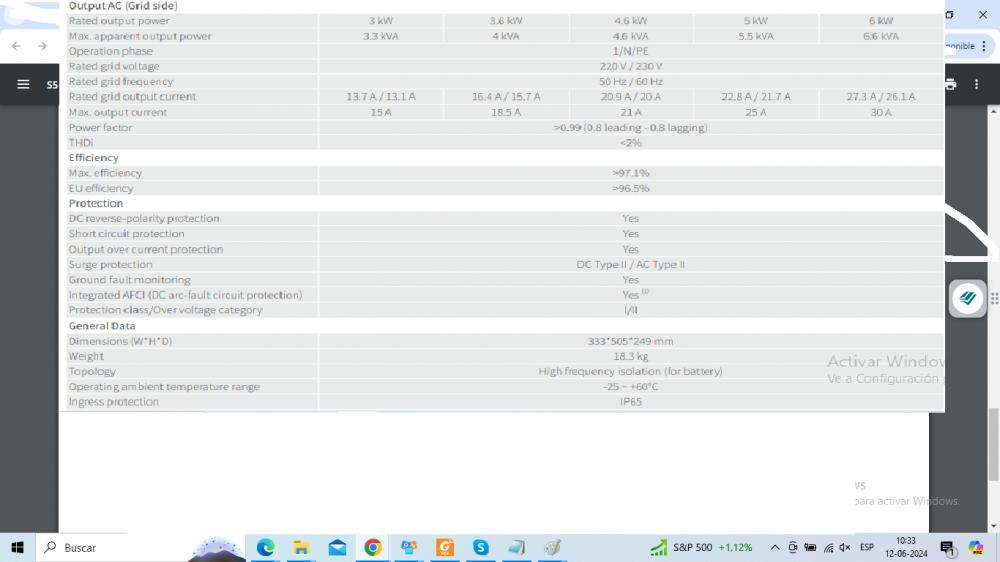

Tu pregunta sobre la posibilidad de que las cargas superen lo 5kW, comentarte que su inversor segun ficha tecnica soporta una 'Corriente nominal de salida de red' de 27.27Aca. siendo su 'Corriente maxima de salida' de 30Aca, superando estos valores los hay que suman y permiten que la red apoye ese exceso y hay otros que cortan, eso te lo aclarará mejor el vendedor.

Respecto a la bateria que indicas 'litio 48 volt nimac de 100Ah' no la veo en el listado de baterias compatibles, tienes que tener en cuenta que aunque tenga el parametro de Corriente maxima de carga /descarga de 100A hay que fijarse en la la intensidad de carga y descarga recomendadas son de 50A ( unos 2400W en consumo) dato que deberias tenerlo en cuenta en la que elijas para no exprimir la bateria.
El otro dato a tener en cuenta es el 'protocolo de comunicacion' entre el hibrido y el BMS de la bateria que debe ser el mismo.

respecto al campo fotovoltaico pienso hacer 2 string uno con 4 paneles (185volt) lo que me alcanzaria para que arranque y otro de 6 paneles (277.5volt)... asi si por cosas un string no entrega estara el otro para entregar energia... ustedes entienden... eso si me dejas en la duda... que quieren decir esos 330volt tension nominal? esa es la tension que deberia buscar la mas optima?

sobre mi duda de si el inversor suma el apoyo de la red para las cargas o se corta le pregunte al vendedor y dice que si suma y que no deberia afectar al inversor ... pero no se si creerle jajajaja
