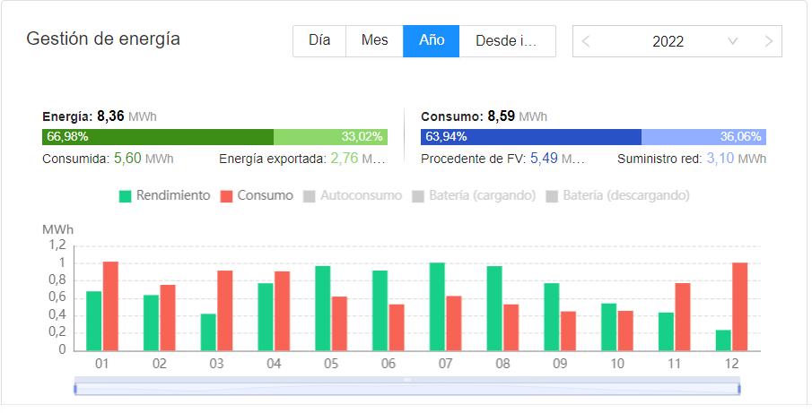

Re: DUDAS SOBRE INSTALACION NUEVA
quadro
Desde luego que no has entendido lo que he puesto. Si te sobra mucha en verano, es que no eres suficiente autoconsumidor. Tienes la red eléctrica, no hay necesidad de producir toda tu energía. Después vendrán los lloros de que se paga poco por lo exportado,
Evidentemente que siempre me queda la red electrica, y gracias a ella puedo en invierno utilizar la aerotermia.
Lo que pretendo indicar es que lo de el sobredimensionamiento es relativo. No cabria duda de que si en invierno y con la aerotermia en marcha tuviera excedentes mi instalación estaria sobredimensionada, pero desde luego en mi caso seria discutible afirmar que existe esa situación.
Archivo adjunto 31559
Aqui estan los datos de 2022 de mi instalación:
Energia producida; 8,36 MWh
Energia consumida: 8,59 MWh
Energia exportada: 2,76 MWh
Suministro de red: 3,21 MWh
¿Se puede considerar sobredimensionada?
Y se me olvidaba 10 KWh de almacenamiento.
