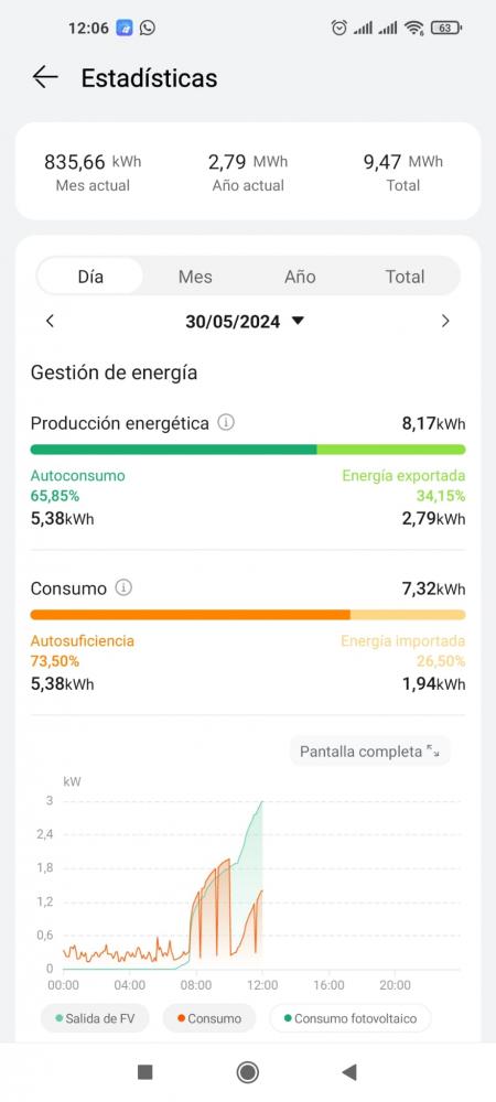

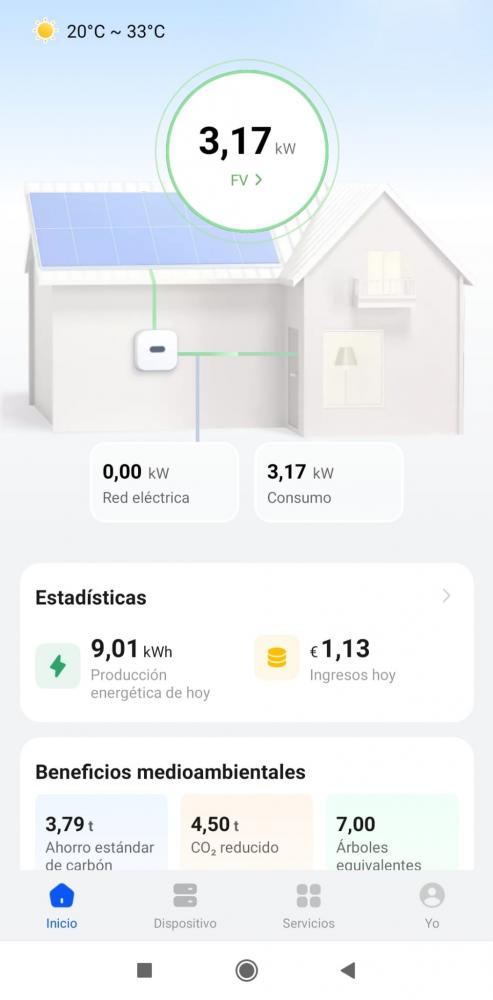

Llevo varios dias detectando (y mi instalador no me hace ni caso) que la app marca consumos que no son (no estamos en casa y casi no hay consumo). es como si no detectara el meter que hay excedente y piensa que está consumiendo todo... es raro...
No se si será cosa de la app o más tema de algun componente de la instalación que falla...
Os adjunto unas fotillos de ahora mismo a ver que os parece. Gracias!!

Parece que no te funciona la conexión entre el inversor y el smart meter. Un contacto suelto o parecido.
El consumo lo calcula como la diferencia entre lo que mide el smart meter y la generación. Cuando pierde la conexión, se queda con el último valor. Por eso el consumo sigue la curva de la generación. Donde la curva naranja baja, es donde se establece la conexión por un tiempo corto.

¿Si tuviera un problema de comunicación con el meter, no debería verse también en las horas nocturnas?

Sí, esta es la parte rara. También lo he pensado. A lo mejor con 5A y más algo se calienta un poquito. O si el cable de Modbus va en paralelo en un recorrido largo.
El meter tiene una pantalla. Allí por lo menos se puede ver si mide bien la potencia enviada a la red.
En la App no sé, pero en Fusion Solar en la web
https://uni002eu5.fusionsolar.huawei.com
con el mismo usuario/contraseña de la App el meter sale por separado y puede verse si marca los valores correctos. Además, allí salen los alarmas si se detectan problemas.
