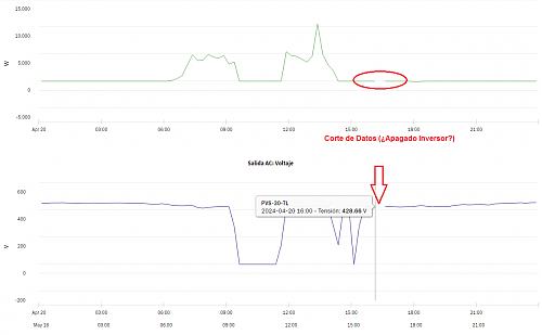

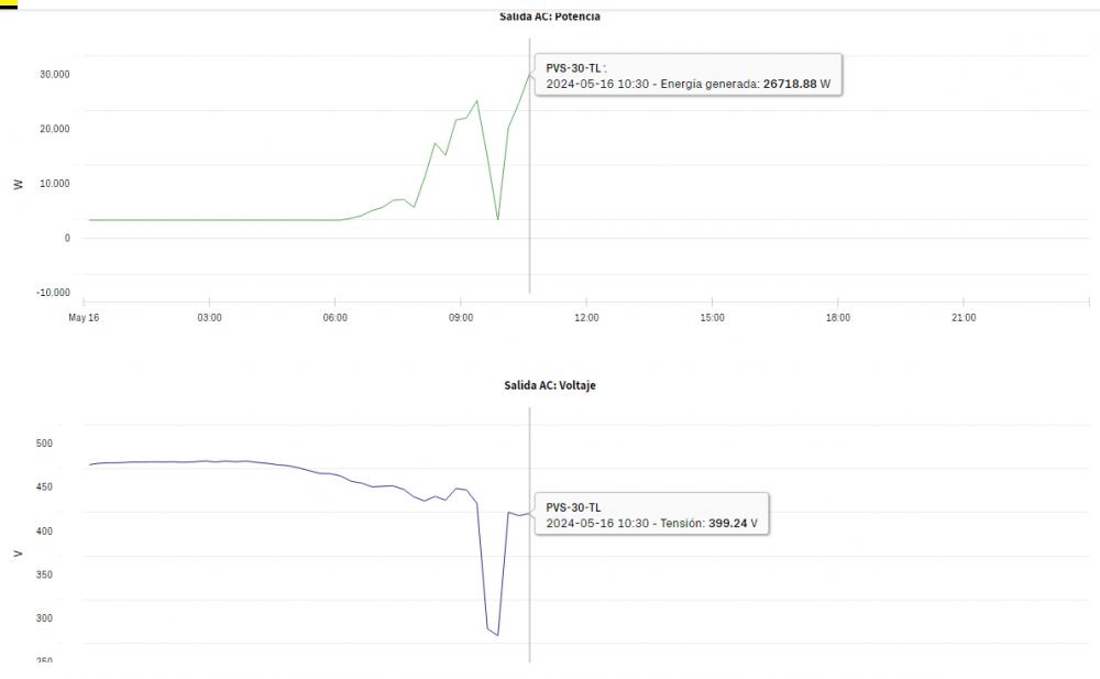

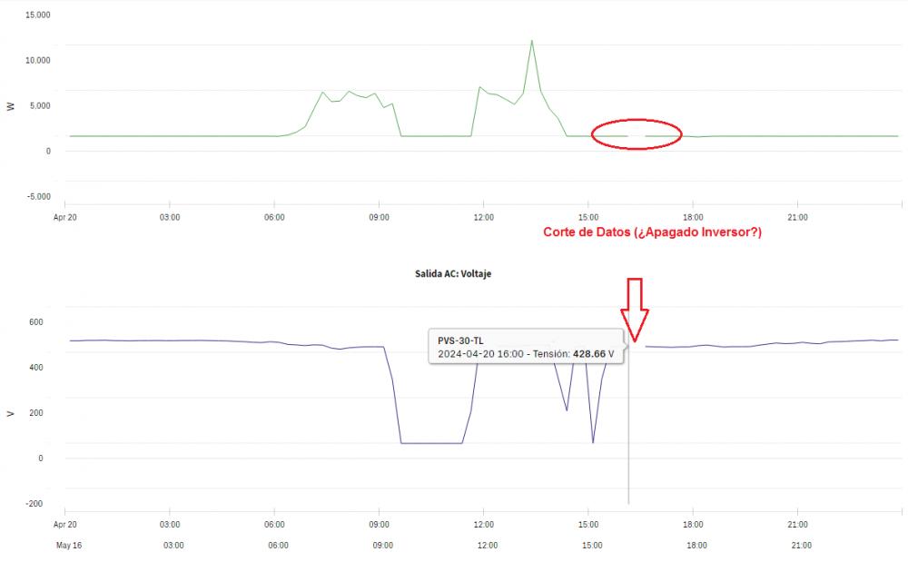

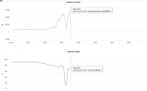

    El problema básicamente es que el inversor se apagó de manera súbita cuando estaba funcionando cerca de su capacidad máxima. Ver Figura 1.
    Figura 1
    La red del lugar suele fallar 2 o 3 veces por semana, pero el equipo solía acoplarse y desacoplarse sin problemas.
    Por mi parte sospecho que el inversor pudo haber sido apagado manualmente por alguien desde el el Switch DC del inversor y quizá ese apagado repentino afectó el equipo. Sin embargo revisando las gráficas de otros días encontré que estaban interrumpidas por falta de información, y la única explicación de ello es que el inversor se hubiese apagado, porque cuando el inversor esta en modo Stand by (en las noches) todas las gráficas marcan cero (0), pero no se interrumpen, es decir así el inversor no tenga suficiente voltaje de los paneles, igual sigue enviando información al portal de monitoreo de Aurora Vision y tengo entendido que el equipo puede guardar los datos hasta por 30 días en caso que no tenga conexión a internet. Ver gráfica 2.
