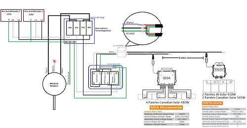

    Hola, en el mes de Diciembre del 2023, obte por expandir mi generacion PV con 4 nuevos Paneles, ya que ya tenia instalado 4 paneles Canadian Solar de 410W con un microinversor QS1A, mi instalador opto por expandir mi generacion PV con un Nuevo microinversor DS3D ya que los microinversores QS1 estaban descontinuados, (Dejo diagrama de mi instalacion actual), para esta nueva expancion se adquirio 4 paneles mas, 2 JA Solar de 410W + 2 Canadian Solar de 545W conectados al Microinversor DS3D ambos en serie a cada mppt, a principios de este año 2024 durante los meses de Enero - Abril todo iba viento en popa, la generacion PV estaba funcionando adecuadamente, cabe recalcar que hago monitore con una ECU-R, para mi sorpresa que a mediados del mes de Abril 2024 temporada en la que hace mucho mas calor, el Microinversor DS3D dejo de producir bloqueandose por completo con el LED rojo parpadeando cada 5 seg.
    He hecho algunas pruebas por mi parte, solo usando un MPPT, Usando en ambos casos los paneles en el Canal 2, funciona correctamente, pero al intentar conectar el Canal 1, el microinversor se bloquea completamente, he hecho pruebas intentando conectar los paneles en el Canal 1, pero al parecer este a dejado de funcionar, dado que si solo tengo el Canal 2 conectado con cualquiera de los paneles este funciona correctamente, aunque me he percatado en las graficas en EMA que por veces tiene bajadas de desconexion de ese Canal 2 tambien pero este llega a recuperarse a los 10 min y sigue funcionando normal, todo se va a bloqueo o Parpadeo del LED en rojo cada 5 segundos cuando conecto el Canal 1. (Ambos mppts).
    Es posible sacar mas informacion de los Logs del microinversor que esta fallando desde el ECU-R?, en algunos temas en este foro he podido ver que algunos sacan Logs pero desde el ECU-C, yo solo tengo la ECU-R, intente conectarme con el procedimiento que menciono el usuario pescarolin en el Tema "Micro inversor DS3 H un mppt parece fallar" , pero no pude sacar ningun Log (Tengo cuenta en EMA como Usuario y tambien como Instalador), disculpen que no pueda pegar un enlace pero soy nuevo en este foro y no es posible hacerlo si no tengo mas de 5 posts.
    Aqui dejo la informacion de mi instalacion en el Diagrama adjunto:
    MicroInversor DS3D MPPT Canal 1 deja de producir/bloquea-my-branch-diagram-qs1a-ds3d.jpg
    Muchas gracias por leerme, y espero puedan ayudarme o al menos darme alguna pista y saber si a alguien mas le esta pasando este problema, para asi poder ayudarnos.
