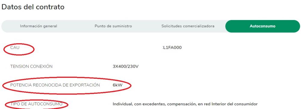

    Se ve que este "problema" se sigue repitiendo y no dudo que las distribuidoras puedan ser las que lo generan, pero no veo que los usuarios tengan clara su potencia legalizada por CAU.
    Si por ejemplo, la instalación FV tiene un CAU de 5kW y vierto 5kWh, aunque tenga una potencia contratada para consumo de red de digamos 4kW, el contador debería tener grabados esos valores.
    Entrada (demanda de Red) 4kW, salida (vertido a Red) 5kW

    Predeterminado Re: ICP del contador salta cuando los excedentes supera un umbral
    Pues, emho, algo no está haciendo bien e-distribución.
    Tu puedes necesitar X potencia de la Red y si tienes legalizada FV por Y potencia, deberían regular el contador para X e Y.
    Se debe comprobar que la potencia Y legalizada por CAU esté correctamente grabada en el sistema, aparezca asociada a tu CUPS y la veas en la web de la distribuidora.
    Esta imagen de abajo es un ejemplo de mi punto de suministro con I-DE
    Miniaturas adjuntadas Miniaturas adjuntadas ICP del contador salta cuando los excedentes supera un umbral-fv.jpg
