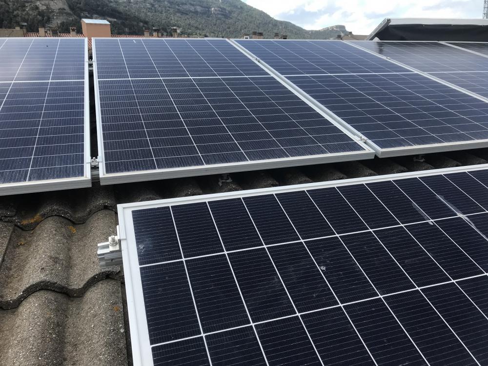

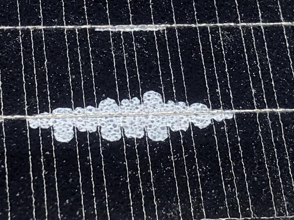

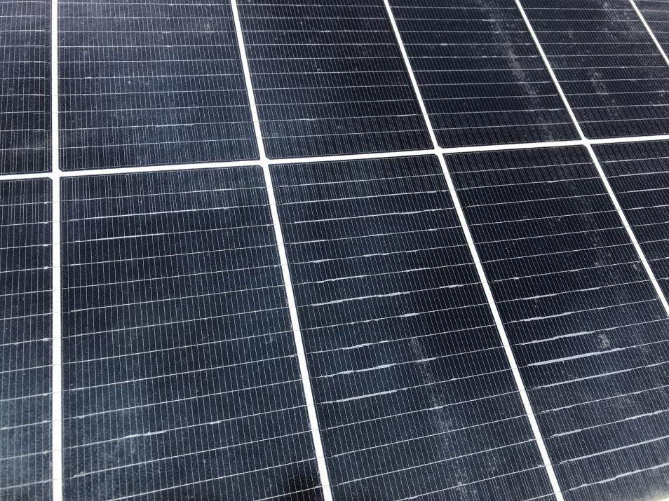

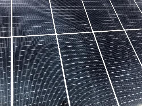

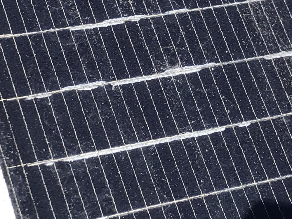

    Hola a todos/as
    en mi instalacion FV de hace ya unos años, revisando visualmente la instalación ahora que empieza el buen tiempo, he visto unas cosas "raras" en la placa solar
    ver fotos adjuntas
    alguien sabe decir-me que es esto que hay en la placa solar ?
    https://ibb.co/kS1RQ3R
    https://ibb.co/zfk0cn2

    Que marca y modelo son? puedes sacar fotos de la parte trasera de donde salen esos defectos? es en todo en panel?

    Que de dice el fabricante? la verdad es que tiene muy mala pinta.

    Tiene pinta de ser un problema de delaminación del encapsulado, que causa que se separe el cristal de las células.
    Esto repercute en el rendimiento del panel, ya que reduce la integridad estructural del panel y merma la transmisión de luz a las células. En casos más extremos puede penetrar agua causando daños mayores.
    A ver qué te puede decir el fabricante.

    Tiene pinta de ser un problema de delaminación del encapsulado, en el que se separa el cristal de las células.
    Lo "normal2 en estos casos supongo que seria la sustitucion de los paneles

    Hola, estuve investigando por internet y tambien preguntando a IA
    y esto es tal como ha comentado el comañero, es delaminación
    ya sea por defecto de fabricación, transporte, mala manipulación en la instalación o cambios muy bruscos de temperatura ( este ultiimo no es mi caso)
    por decirlo de una forma, todas las placas FV, sufren de este mal, segun estadisticas es el 41% de los fallos comunes en las instalaciones FV, muchas placas son mas lonjebas que otras, normalmente cuando tienen ya 25 o mas años de edad se empieza a presentar este sintoma
    como en mi caso, no son tan lonjebas ( se puede decir que mis placas es como si tuvieran 75 años de vida )
    hoy he contactado con el comercial de la empresa que me instalo la FV , y al instante su respuesta ha sido
    manda un correo URGENTE a la empresa que te hagan venir un tecnico a valorar si hay que desconectar o no la instalacion para impedir que se formen puntos calientes y evitar males mayores
    y como no, esto entra en garantia y habra que canviar los paneles solares, que por eso sirve la garantia
    me he quedado de piedra !!!
    si realmente se sigue este procedimeinto y me canvian las placas, VOY A FLIPAR !!!

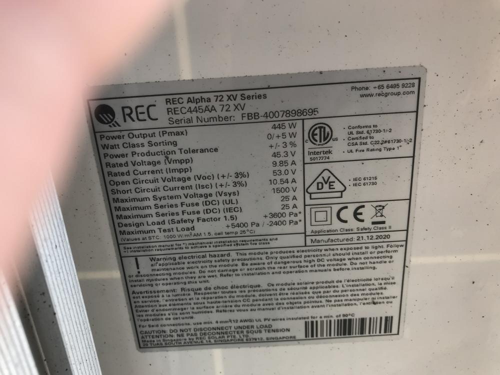

    REFERENTE A LO QUE COMENTA EL Sr. nikbry
    las placas que tengo son
    REC Alpha 72 XV series
    REC445AA 72 XV
    segun un comentario que me hizo en su dia el comercial, me parece que ya no las fabrican y que la empresa pone las full-black porque la gran mayoria de los clientes que tiene la empresa les piden este modelo por estetica visual
    NOTA- segun he leido, y me informado, todas las placas FV que son full-black, tienen menos rendimiento que las tipicas que conocemos, todo y asi estas placas hacen el " marketing" para vender diciendo que al ser full-black reduce el " rebote " de la luz solar quedandose mas energia dentro de la placa y asi se aumenta un "poco" mas la eficiencia de la placa FV
    esto no es verdad, esto lo que hace " este rebote " es aumentar un poco mas la temperatura de la placa, y como no , ya sabeis todos que passa cuando una placa aumenta de temperatura verdad ?
    realmente, a mi me da igual si me ponen las mismas, o me ponen unas JASOLAR o unas TRINA o unas SUNPOWER ( )
    lo que es importante es tener la misma potencia 4kw y que no supere el voltaje ni el Isc del inversor

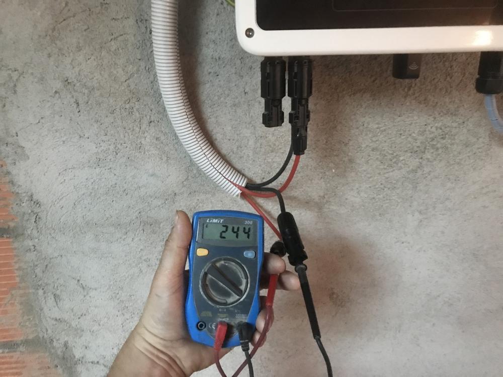

    se nota cuando una instalación no rinde bien, ( o almenos yo, lo se ver mirando numeros y haciendo algunos calculos) si multiplicas los Amperios que te da una cadena de placas ( string) por el voltaje te tiene que dar la potencia W
    pues midiendo con pinza amperimetrica de C.C en los cables de los string hi haciendo el calculo, no me da lo mismo que marca la pantallita del inversor ni tampoco lo que se ve en los graficos de la APP, bastante diferencia de wats
    me compre el shelly em, tengo otros medidodes comprados en amazon y aliexpress, tengo 3 pinzar amperimetricas de C.C una es muy buena (la utilizo en el trabajo)
    y siempre he pensado que a sido "culpa" de las pisadas de los operarios
    como supongo que todos sabeis, una placa solar nunca de dara el 100% de la potencia de que la compras
    por ejemplo si comprar una placa de 400w le tienes que restar unos 100 w siendo generoso, es decir te rendira unos 300w
    las placas rinden un 70% aprox

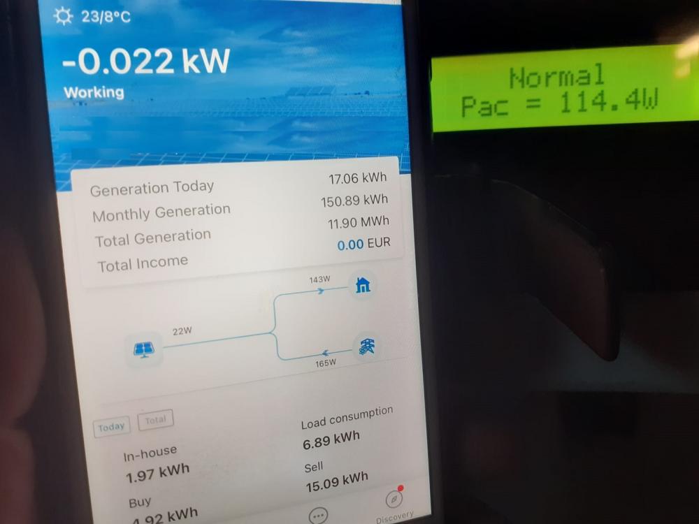

    Calcula el rendimiento que sale
    Con el PVGIS con tus paneles en tu localidad y con tu orientación y
    Compárala con la real así verás qué rendimiento tiene realmente la instalación.

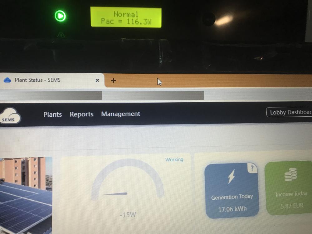

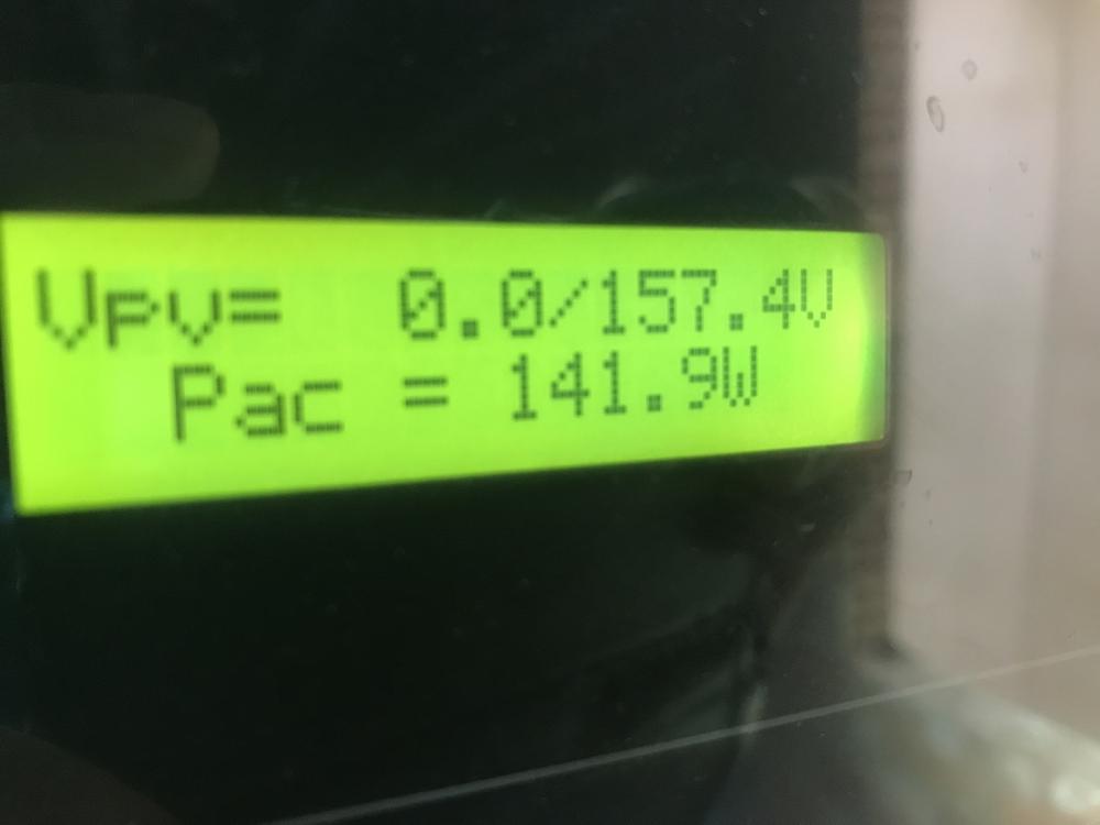

    Que te mida diferente no tiene que ver que la instalacion funciona mal, lo que puede estar mal segun tu es la medicion, y aun asi me estraña. Tu estas midiendo en CC, y la pantalla del inversor que te mide en solo CC? solo CA, los dos? El mio me da informacion de ambos, y claro no es lo mismo medir en CC antes del inversor y despues medir en CA a la salida del inversor, porque tienes las perdidas.
    Si las placas rinden poco, tendrás poca producción en CC y poca en CA. No entiendo muy bien como eres capaz de determinar si las placas están produciendo poco por ese defecto. Visualmente, si solo pierde rendimiento en la área plateada de la imagen, eso es muyyy poco como para saber que las placas están mal.
    Sube una grafica de producción de un día soleado de este mes pasado, y una de mismo mes pero del primer año

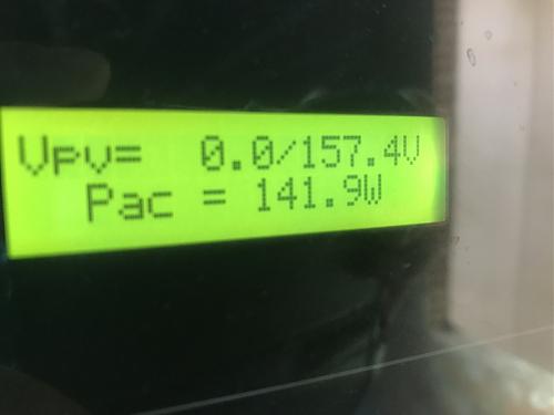

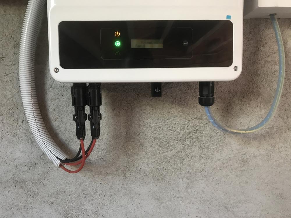

    Hola, os comento, actualmente estoy investigando y haciendo comprovaciones tanto fisicas como de mesura, porque creo que tengo el sistema descontrolado y actualmente no entiendo nada
    en la foto realizada un dia qualquiera de este mes a las 21:00 horas me marca que el inversor me produce energia y en la APP del movil y en la web del ordenador me marca que el inversor esta apagado y sin generar energia ( ver foto adjunta )
    y para rematar si os fijais en la foto, el inversor solo me muestra el valor de un string ( tengo 2 strings)
    deduzco que " solo me funciona " un string
    aqui dejo la grafica de hoy, día 10-5-2024 un día muy soleado y sin nubes
    grafica de hoy dia 10-5-2024
    https://ibb.co/rc1wGKk
    grafica del mismo dia y mes pero del año 2023
    https://ibb.co/fGLgrJr
    grafica del mismo mes del año 2023 pero con un día radiante
    https://ibb.co/ssGTQkd
    NOTA- actualmente no entiendo nada de lo que esta passando o del "fallo" que puede haver

    Hola solflitos
    dudo mucho que sea agua de lluvia, o de condensación o lubricante de passar cables
    el inversor esta dentro la vivienda, en un desvan bien ventilado y bajo tejado, imposible que haya condensación de nada, ni tampoco hay goteras de lluvia y si se fija usted en la foto los cables de los string hacen " panza " hacia bajo , es decir, aunque hubiese algun tipo de lubricante, o condensación o agua, es muy improbable que se metiera dentro el conector MC4

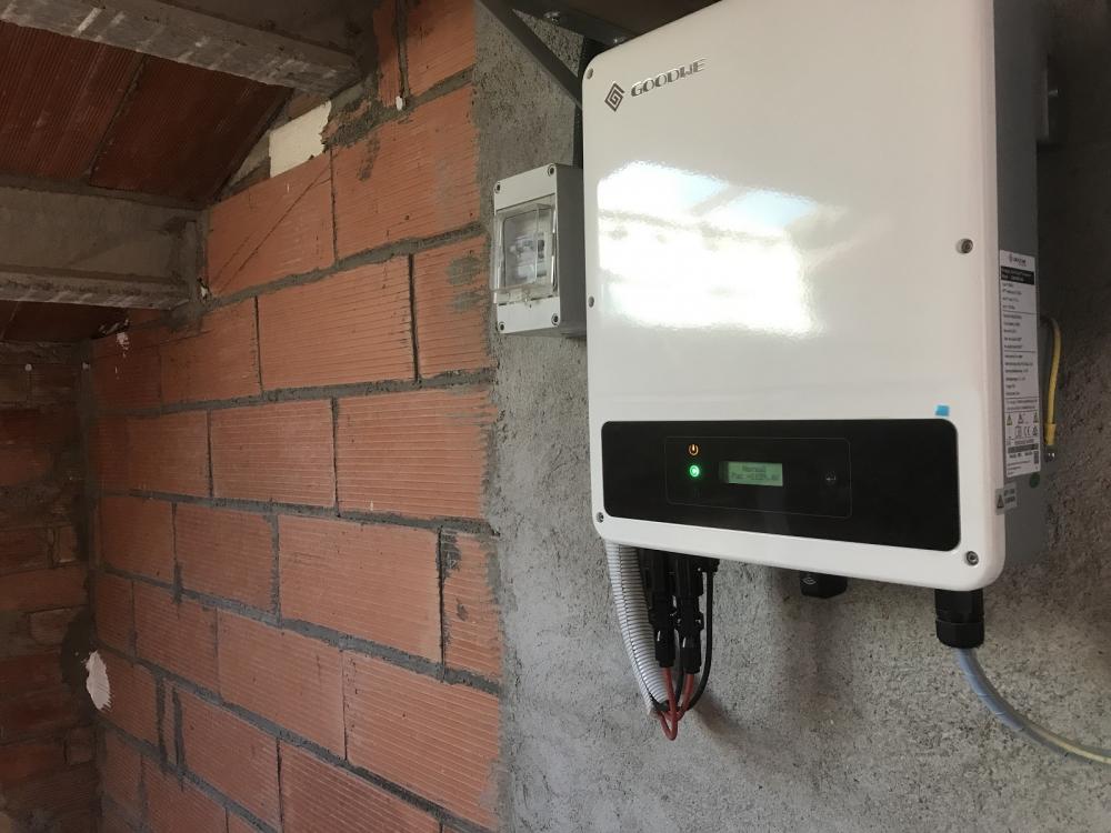

    NOTA- hoy de buena mañana cuando se ha activado el inversor he visualizado la pantalla y todo sigue igual, es decir, que el fallo no viene de este conector MC4
    el fallo persiste

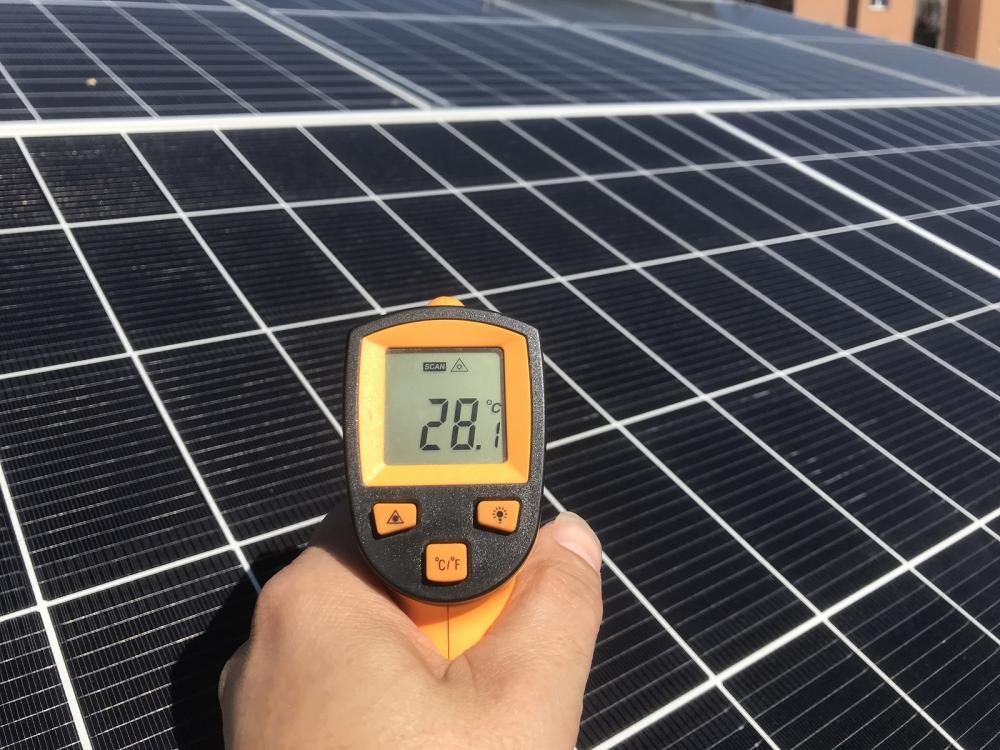

    Hola, ayer por la tarde realice mas mesuras , mesuré Voc, Isc , el tierra, tensión entre positivo y tierra, negativo y tierra, continuidad, solo me falta hacer lo mismo pero individualizando las placas, es decir, placa por placa
    no quiero afirmar nada de momento, pero, estoy deduciendo que posiblemente el fallo venga del inversor
    tambien voy a realizar algun calculo a ver si las placas a causa de la deslaminación han perdido rendimiento
    ** me parece que cuando venga el tecnico de la empresa que me instaló la FV, ya tendré las mesuras y verificaciónes echas **

    Cita Iniciado por reivax Ver mensaje
Nombre: mesura fv.jpg
Visitas: 32
Tamaño: 94,3 KB
Nombre: temp.jpg
Visitas: 21
Tamaño: 122,6 KB
    Ese multímetro ha visto días mejores, cuidadín al medir tensiones en continua con él....

    Pero porque no has hecho lo mas básico, intercambiar los string en el inversor?
