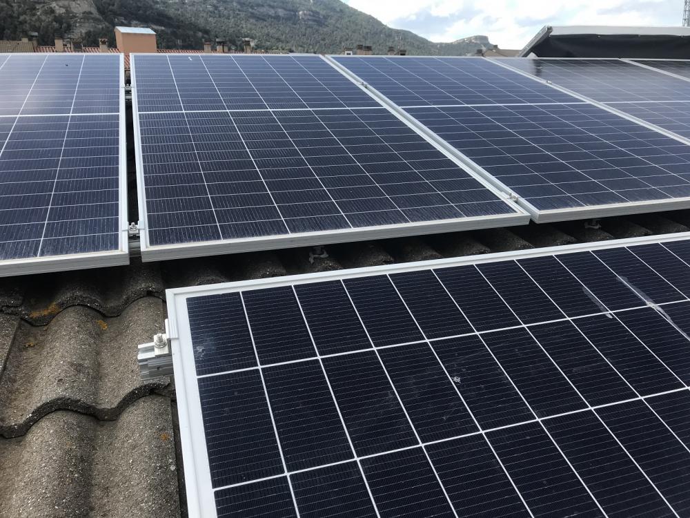

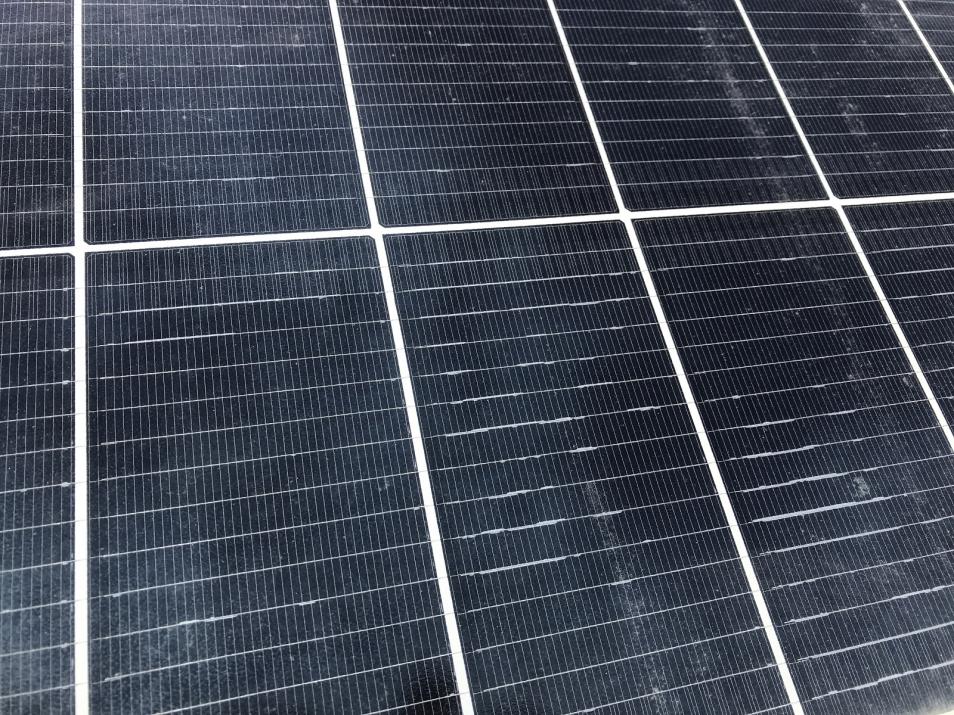

Alguien sabe que es esto ?
Hola a todos/as
en mi instalacion FV de hace ya unos años, revisando visualmente la instalación ahora que empieza el buen tiempo, he visto unas cosas "raras" en la placa solar
ver fotos adjuntas
alguien sabe decir-me que es esto que hay en la placa solar ?
https://ibb.co/kS1RQ3R
https://ibb.co/zfk0cn2

Que marca y modelo son? puedes sacar fotos de la parte trasera de donde salen esos defectos? es en todo en panel?

Que de dice el fabricante? la verdad es que tiene muy mala pinta.

Tiene pinta de ser un problema de delaminación del encapsulado, que causa que se separe el cristal de las células.
Esto repercute en el rendimiento del panel, ya que reduce la integridad estructural del panel y merma la transmisión de luz a las células. En casos más extremos puede penetrar agua causando daños mayores.
A ver qué te puede decir el fabricante.

Tiene pinta de ser un problema de delaminación del encapsulado, en el que se separa el cristal de las células.
Lo "normal2 en estos casos supongo que seria la sustitucion de los paneles

Hola, estuve investigando por internet y tambien preguntando a IA :)
y esto es tal como ha comentado el comañero, es delaminación
ya sea por defecto de fabricación, transporte, mala manipulación en la instalación o cambios muy bruscos de temperatura ( este ultiimo no es mi caso)
por decirlo de una forma, todas las placas FV, sufren de este mal, segun estadisticas es el 41% de los fallos comunes en las instalaciones FV, muchas placas son mas lonjebas que otras, normalmente cuando tienen ya 25 o mas años de edad se empieza a presentar este sintoma
como en mi caso, no son tan lonjebas ( se puede decir que mis placas es como si tuvieran 75 años de vida :) )
hoy he contactado con el comercial de la empresa que me instalo la FV , y al instante su respuesta ha sido
manda un correo URGENTE a la empresa que te hagan venir un tecnico a valorar si hay que desconectar o no la instalacion para impedir que se formen puntos calientes y evitar males mayores
y como no, esto entra en garantia y habra que canviar los paneles solares, que por eso sirve la garantia

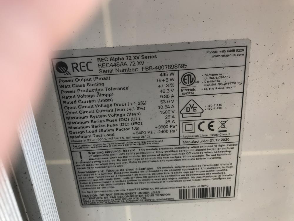

REFERENTE A LO QUE COMENTA EL Sr. nikbry
las placas que tengo son
REC Alpha 72 XV series
REC445AA 72 XV
segun un comentario que me hizo en su dia el comercial, me parece que ya no las fabrican y que la empresa pone las full-black porque la gran mayoria de los clientes que tiene la empresa les piden este modelo por estetica visual

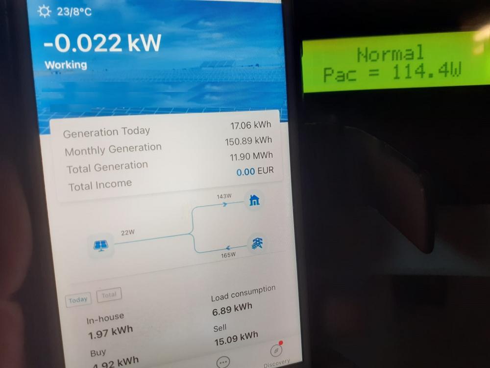

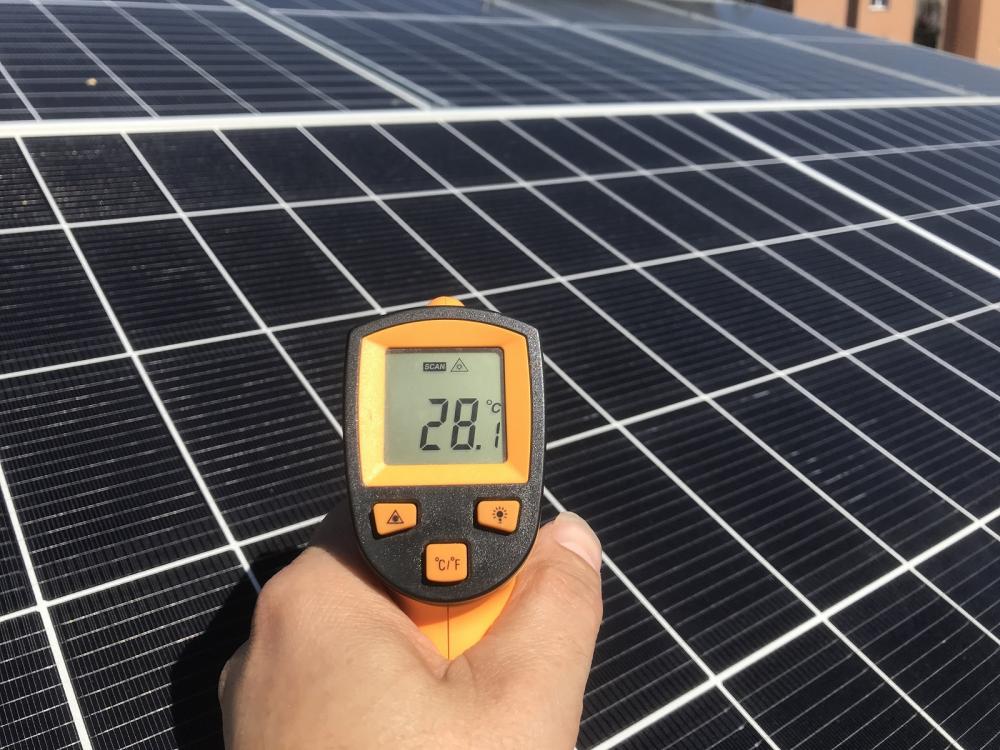

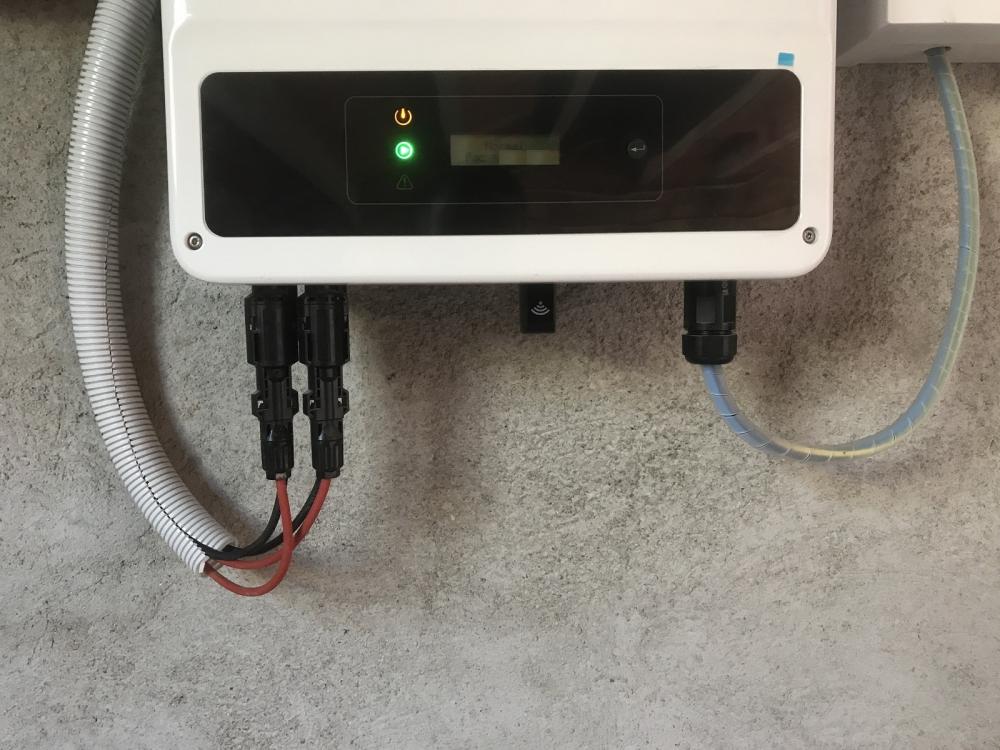

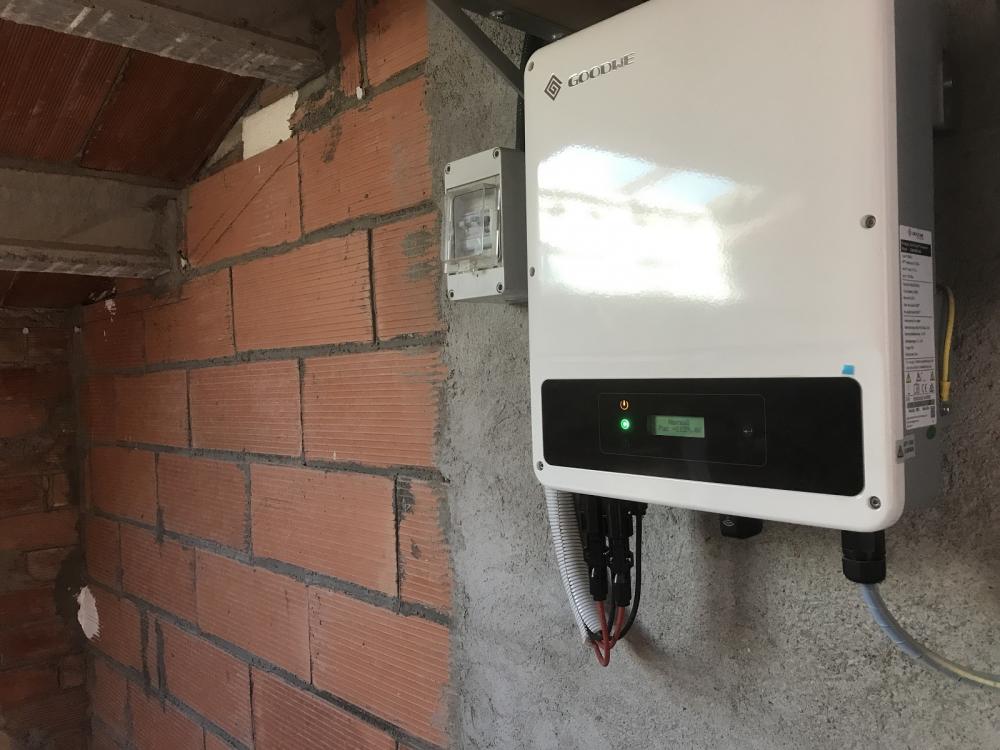

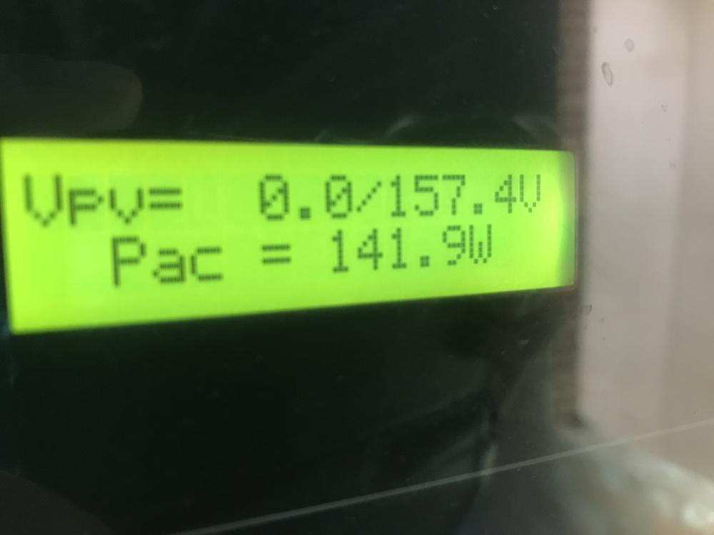

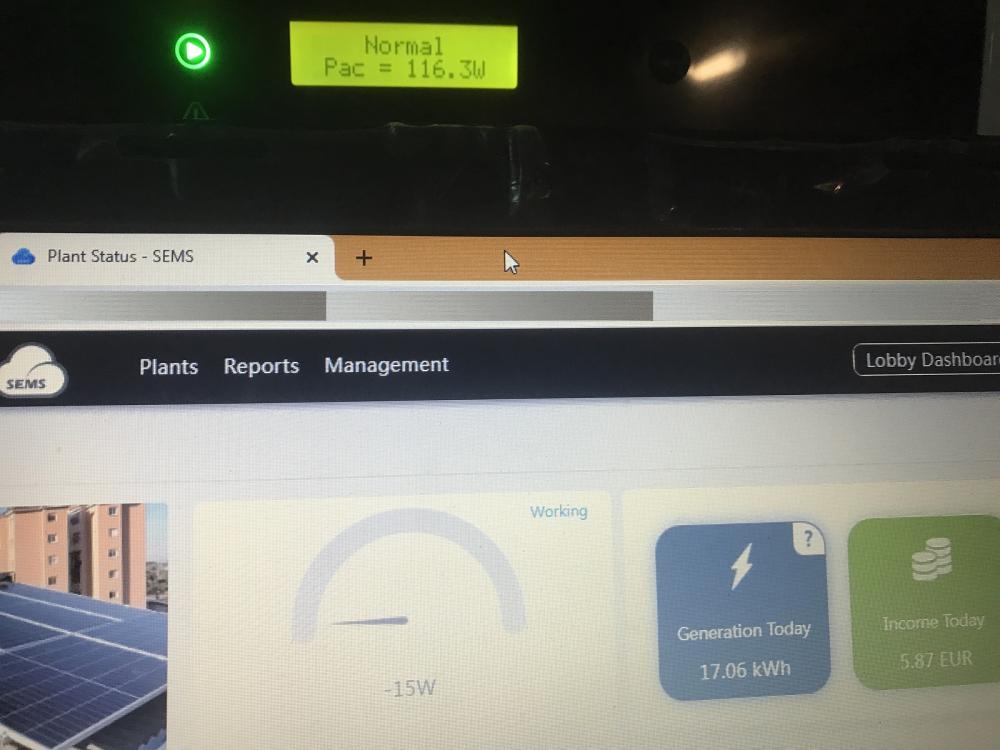

Hola, os comento, actualmente estoy investigando y haciendo comprovaciones tanto fisicas como de mesura, porque creo que tengo el sistema descontrolado y actualmente no entiendo nada
en la foto realizada un dia qualquiera de este mes a las 21:00 horas me marca que el inversor me produce energia y en la APP del movil y en la web del ordenador me marca que el inversor esta apagado y sin generar energia ( ver foto adjunta )
Archivo adjunto 31420
Archivo adjunto 31421
y para rematar si os fijais en la foto, el inversor solo me muestra el valor de un string ( tengo 2 strings)
deduzco que " solo me funciona " un string
Archivo adjunto 31422
aqui dejo la grafica de hoy, día 10-5-2024 un día muy soleado y sin nubes

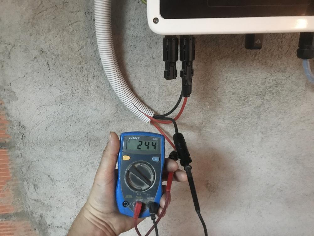

Hola, son las 0:00 de la noche y llevo varias horas verificando fisicamente la instal-lación FV
miren que he encontrado en el conector MC4 negativo del string que " teoricamente " "creo" que no funciona
a ver si alguien me sabe decir que es este liquido que sale del MC4
las manchas del cable es liquido, y el brillo que se ve en el conector producido por una luz directa echo a posta al hacer la foto es liquido, y lo que se aprecia en mis dedos es liquido que al mover el cable del conector me sale liquido
QUE LIQUIDO ES ??? agua lo dudo porque, no tengo ni goteras, no hay nada mas " mojado " solo esta este liquido dentro del conector MC4
alguien lo sabe ?
estoy "alucinando" con lo que me esta passando :( :(
https://ibb.co/qrgcQwN
https://ibb.co/jTjLtVS
https://ibb.co/THjwgf9
https://ibb.co/BP9HCXc
https://ibb.co/5vrsCT6
logicamente al ver esto he substituido el mc4 por uno de nuevo

Hola solflitos
dudo mucho que sea agua de lluvia, o de condensación o lubricante de passar cables
el inversor esta dentro la vivienda, en un desvan bien ventilado y bajo tejado, imposible que haya condensación de nada, ni tampoco hay goteras de lluvia y si se fija usted en la foto los cables de los string hacen " panza " hacia bajo , es decir, aunque hubiese algun tipo de lubricante, o condensación o agua, es muy improbable que se metiera dentro el conector MC4
Archivo adjunto 31424
Archivo adjunto 31425
NOTA- hoy de buena mañana cuando se ha activado el inversor he visualizado la pantalla y todo sigue igual, es decir, que el fallo no viene de este conector MC4
el fallo persiste

Hola, ayer por la tarde realice mas mesuras , mesuré Voc, Isc , el tierra, tensión entre positivo y tierra, negativo y tierra, continuidad, solo me falta hacer lo mismo pero individualizando las placas, es decir, placa por placa :)
Archivo adjunto 31430
Archivo adjunto 31431
no quiero afirmar nada de momento, pero, estoy deduciendo que posiblemente el fallo venga del inversor
tambien voy a realizar algun calculo a ver si las placas a causa de la deslaminación han perdido rendimiento
** me parece que cuando venga el tecnico de la empresa que me instaló la FV, ya tendré las mesuras y verificaciónes echas **

Ese multímetro ha visto días mejores, cuidadín al medir tensiones en continua con él....
