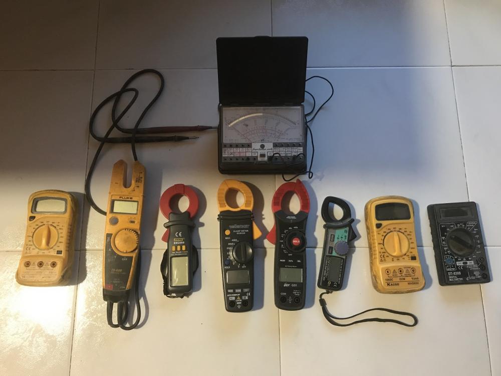

:) :) :) :) tengo bastantes mas multimetros / polimetros, amperimetros en mi casa, incluso tengo el analogico de aguja con el pequeño espejo por detras con el "famoso" error de espejo
tengo de peores, de normalitos y buenos, y en el trabajo tengo algunos mas y de buenos
ES EL PRIMERO que " pille " en casa :) :) :)
por cierto este multimetro, lleva muchos años de experiencia con muchas averias soluciandas :) :)
Archivo adjunto 31433
estos son algunos que tengo por casa, no estan todos :) :)

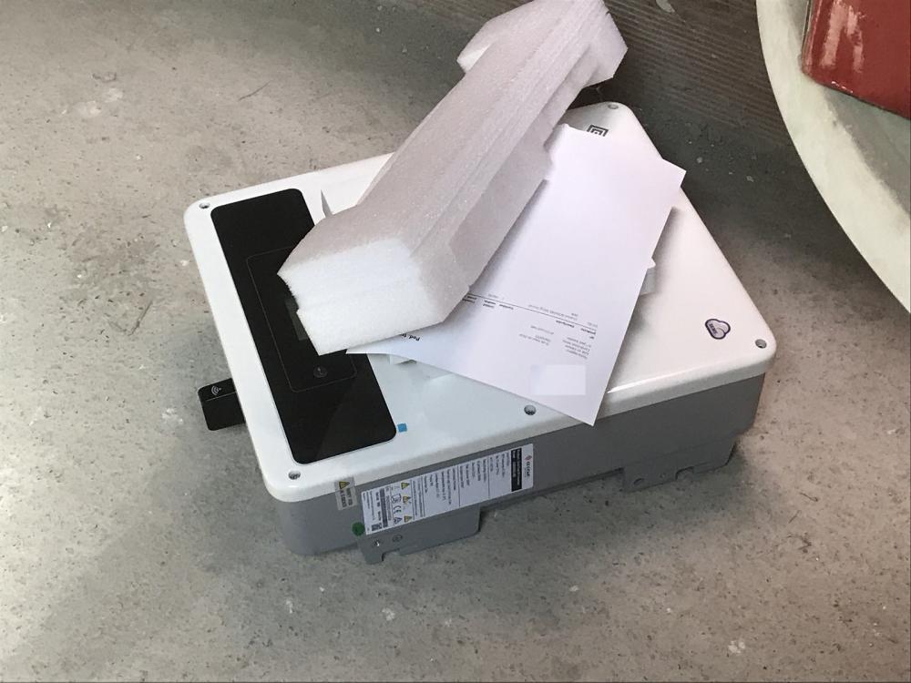

Hola a todos/as
estoy aqui de nuevo para actualizar información
hoy 21-5-2024 , por la tarde a venido un operario (distinto al que vino el otro día) a substituir el inversor "defectuoso de fabrica" el que tenia el fallo interno del MPPT que no funcionaba, y me ha puesto un inversor nuevo :)
ahora, de momento, ya funcionan los 2 mppt del inversor y toco madera para que dure de por vida :) :)
una vez ha terminado de instalar el nuevo inversor le he preguntado si sabia, o le habian comentado algo de las placas solares
me ha dicho que no sabia nada :)
que el, es el operario de reemplazar aparatos y accessorios ( uff que mal rollo me ha dado este comentario)
total que le he invitado a ver mis placas solares y le he comentado el echo, su respuesta ha sido...
