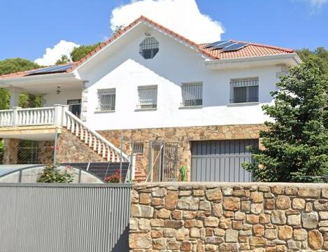

Ciertamente es prudente no salirse de lo que se ha declarado para la subvención. Pero normalmente no va nadie a revisarte personalmente la instalación, en todo caso es a un número reducido de personas. Lo que si piden si no les satisface las fotos que se ha incluido en el reportaje alguna complementaria que muestren los detalles que no han podido comprobar con las enviadas.
Pero eso de que miran por satelite me parece que es lo que en estos tiempos llaman leyenda urbana. Y en todo caso eso que suele decirse que son fotos de satelite son fotos aereas.
En mi caso ya aparecen en Google maps, y en Street view me han pillado hasta mis placas provisionales junto a la pared cerca de la piscina...
Archivo adjunto 31579
Pero la subvencion se recibió hace unos meses y las fotos ya estaban publicadas....
