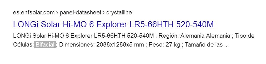

La LONGI es bifacial, esto significa que en una instacion coplanar con el tejado, por la parte inferiro no va a recibir radiacion con lo que la produccion no sera de esos 530W, y por lo tanto la comparacion respecto aproduccion es dificil de cuantificar.
Referente a la garantia, veremos dentro de unos pocos años a quien se dodria recurrir.
Es bifacial? He mirado el datasheet y no me ha parecido ver nada de eso. En caso de que sea, sería descartada ya que las placas irán sobre tejado inclinado de teja.
