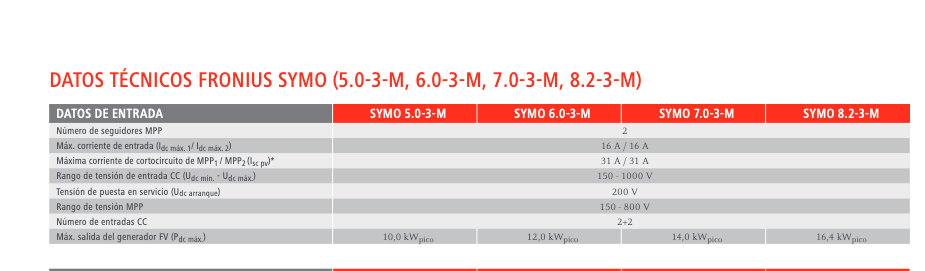

Ya tengo Inversor ( fronius Symo 8,2 .3-m ) se trata de instalacion trifasica

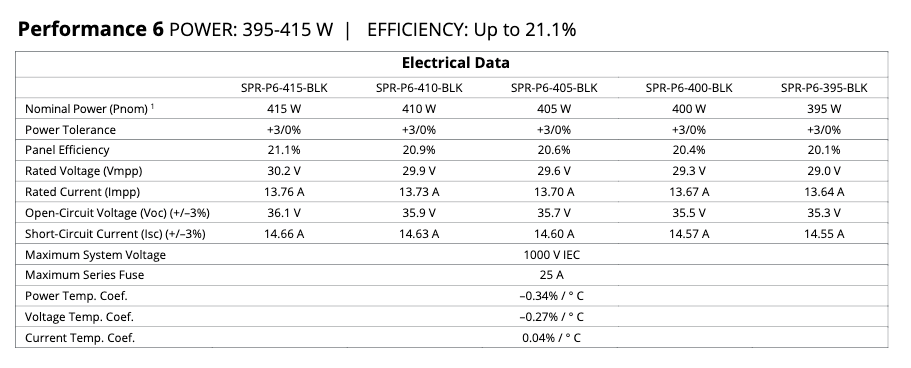

Ya tengo 20 placas ( llegan mañana ) Sunpower p6 405 w .

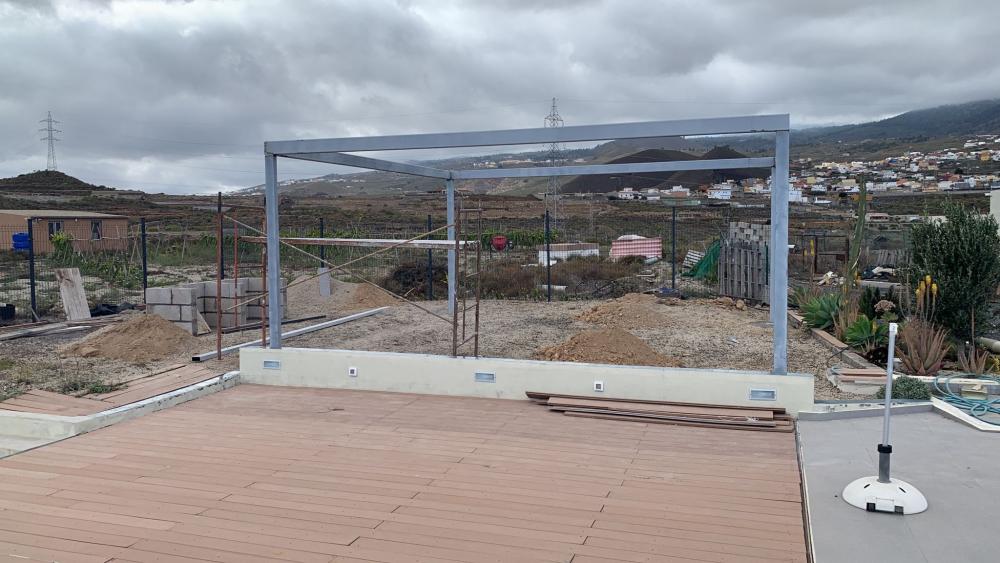

La idea es poner 15 paneles encima de una pergola hecha de perfiles metalicos con una superficie de 6 x 6 m y poner los 5 restantes encima de un tejado.
Me gustaria saber si puedo conectar 15 paneles a un mppt y 5 paneles a otro .
En el caso de los 15 creo que si ya que si el voltaje de las placas en circuito abierto es de 35,7 , 15 x 35,7 = 535 v . si la tension nominal del inversor es de 595 entiendo que voy bien , no ?? el voltaje de los mppt es de 267 a 800 v .
Pero si pongo 5 placas en el otro mppt 5 x 35,7 = 178,5 v . aqui no llego a los 267 , aqui tengo problema ?? necesito poner mas placas para llegar a los 267 ?

aqui una foto de la pergola
