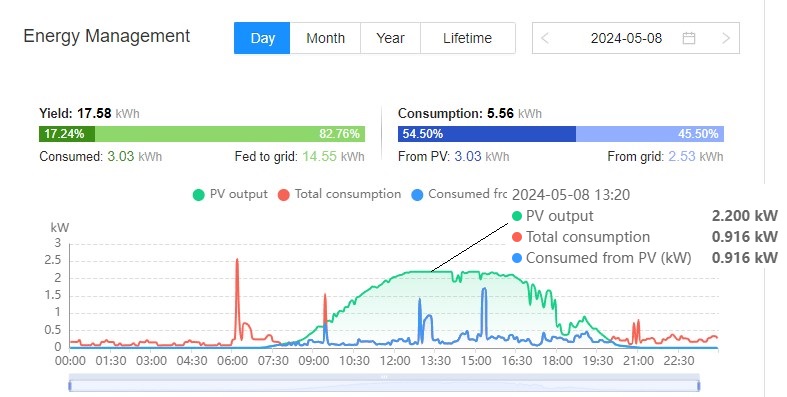

Re: Ayuda para una ampliacion
Ya realize la ampliacion, estoy muy satisfecho por el rendimiento que esta dando. Como dije anteriormente amplie con 2 placas trina Solar de 505w dando como resultado una potencia maxima teorica de 2616w ya que la Imp se queda en 11,75A. El inversor Huawei SUN2000 2KTL -L1 es capaz de entregar hasta 2.200W Suficiente para aprovecharlo al 100%.Archivo adjunto 31436
