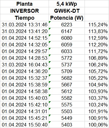

No es "fácil" saber si el sistema ha podido alcanzar en algún momento la máxima potencia instalada, pero que algunos sistemas llegar llegan, si te lo puedo confirmar, aunque sea en momentos puntuales y/o por cortos periodos de tiempo.

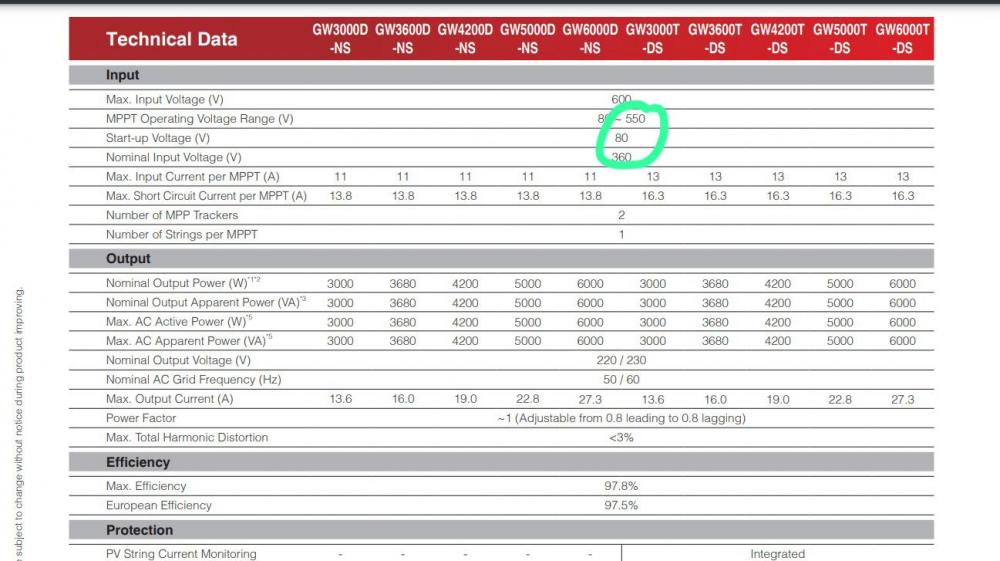

Re: Ampliar placas en sistema ya existente
He estado mirando las especificaciones técnicas del inversor, y pone que la potencia de arranque es 80. No se si es la misma a la que te refieres tu, perdón por mi desconocimiento.
Si fuera 80, entiendo que esos paneles sí valdrían, ¿no? Un saludo
Margaritas
Archivo adjunto 31329
Tienes toda la razón, disculpa la confusión. Debí mirar la ficha de otro modelo.
Sí,.entonces esos 4 paneles te valen perfectamente.
