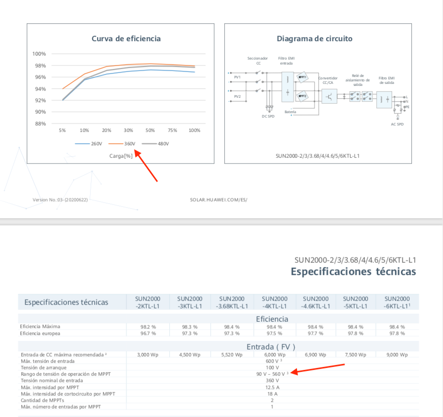

Según ficha técnica el voltaje máximo que soporta el inversor son 600V, pero el MPPT corta a 560V. Es decir, si superas los 560V se para la producción y te salta la alarma. Los 600V son el umbral de protección de seguridad, y quedan fuera del rango de operación del inversor.
El voltaje óptimo para la eficiencia son 360V, cualquier valor menor o mayor te hace perder eficiencia pero muy poca (1-2%).
Todo esto lo puedes comprobar en la ficha técnica que te enlazo.
https://cdn.autosolar.es/pdf/Ficha-Huawei-SUN2000L1.pdf
¡Que no te cuenten milongas, se te puede averiar el inversor!

Acabo de descargar la ficha técnica y está súper claro el MPPT soporta un máximo de 560v es decir sobrepasa esa tensión y puede perjudicar a tu inversor, que se dejen de películas reclama y si no denuncia y como dice el compañero la tensión óptima de trabajar sin 360v. Esa gente no unos ineptos, estoy cansado de ver chapuzas... Que no te lo ponen bien pues denuncia al canto, el problema es que la gente rara vez reclama y el empresario lo sabe...

El problema, como ya han dicho, es demasiados paneles en serie y la solucion definitiva, como tambien se ha indicado, seria dividir los paneles en dos series lo que conlleva otra tirada de cables entre este segundo grupo de paneles y la entrada al segundo MPPT. cosa que posiblemente los instaladores conocen pero se hacen el longuis.
12 paneles en serie entregan:
a 24ºC de temperatura de celdas 12*49.6Voc => 596.9 Voc, 12* 41.7Vmp => 502.1 Vmp
a -10ºC de temperatura de celdas 12* => 649.4 Voc => 559.9 Vmp
a -20ºC de temperatura de celdas 12* => 664.8 Voc => 577 Vmp
6 paneles en serie
a 24ºC de temperatura de celdas 6*49.9V => 298.3 Voc, 6* 41.7V => 251.1 Vmp
a -10ºC de temperatura de celdas 6* => 324.7 Voc => 280 Vmp
a -20ºC de temperatura de celdas 6* => 332.4 Voc => 288.5 Vmp
con 12 paneles a 24ºC practicamente esta al limite de tension maxima de entrada 596.95 <> 600Voc y si en algun momento la temperatura bajara a -10ºC (no conoccemos la ubicacion) la Vmp tambien estaría al limite.
Una solucion temporal seria desconectar uno o dos paneles para evitar tensiones tan altas.
con series de 6 paneles la Vmp se quedaría bastante por debajo de la tension nominal de entrada por lo que añadir unoo dos paneles a cada serie no le vendria mal.
