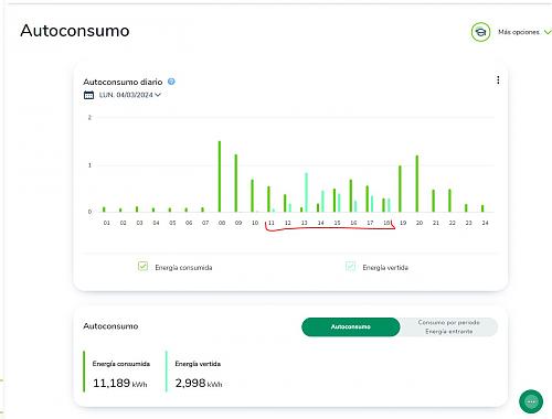

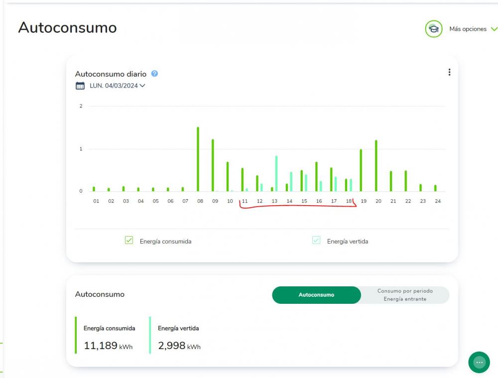

    La distribuidora dispone del consumo e inyección para cada hora del día; esto se puede comprobar en la web de la distribuidora creándose un usuario para tu punto de suministro.
    Ahora bien, tras consultar EN MI CASO en la web de i-de, mi distribuidora, al consultar el consumo para cualquier día concreto, puedo ver para cada hora lo que inyecto y lo que consumo; pero al consultar el consumo por factura, donde sale desglosado por cada hora del periodo de facturación, efectivamente sólo sale un neto de consumido o inyectado, donde cuadra con la diferencia de estos valores leidos para un día por cada hora que se ve en la consulta por periodo de fecturación, es decir, se está haciendo la compensación neta horaria.
    Mis disculpas MLC.
