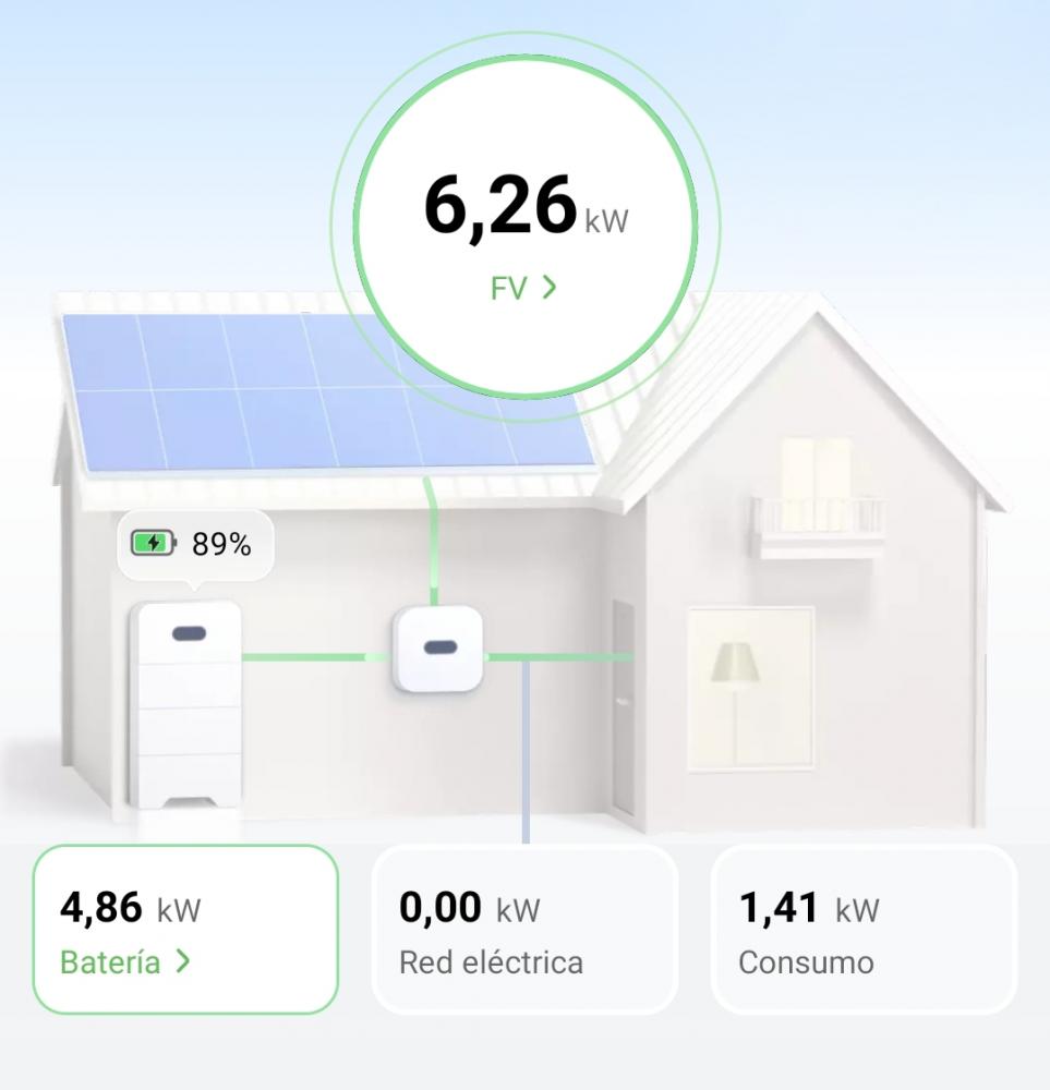

Este recorte procede de mi inversor Huawei de 5 Kw, se produjo ayer a las 12:43 y con una temperatura de unos 5 grados, con un cielo de nubes y claros.
Archivo adjunto 31189
No es muy frecuente pero a veces ocurre. Mi instalacion consta de 12 placas con un total de 5,4 kWp.
De hecho es frecuente que se instalen placas con mayor potencia pico que la que tiene el inversor.
En las subvenciones esto se admite y curiosamente si ocurre lo contario o sea que se ponga un inversor con mayor potencia que la de las placas se rechaza y no se considera subvencionable el coste de este inversor.
