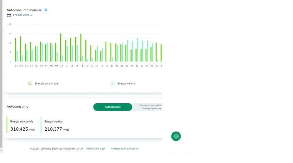

Si tienes Iberdrola y la plataforma I-DE... Los datos del Shelly coinciden con la pestaña de 'Autoconsumo' , pero los datos que apareceran en la factura con el BNH ya realizado, se extraen de la pestaña 'Consumos por factura' y son diferentes dentro del mismo período entre ellos.
Otras plataformas de 'distribuidoras' no se como los presentan, ya q no tengo acceso a sus plataformas.

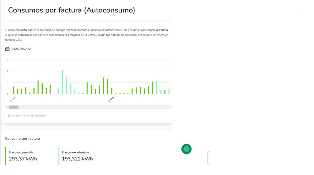

Para asegurarte, mira tus consumos del MES completo (que coincida con la fecha de lectura q aparezca en tu factura) que te da el Shelly y luego compáralos con los datos de la factura... Siempre el CONSUMO es un poco menor y los excedentes también, ya que durante el ajuste del BNH, parte de los excedentes (q no coinciden instantáneamente, ya q si coinciden instantáneamente se ajustan inmediatamente y se compensan al instante ) son compensados con los de consumo, con lo cual los dos siempre son menores en la factura q en los registros del inversor y del Shelly ( en estos dos, inversor y Shelly SI q deben coincidir).
Mis datos de consumo y excedentes, extraídos de la web de la distribuidora (Iberdrola) y los de la factura, coinciden con lo que me ha cobrado la Comercializadora (Octopus):
Archivo adjunto 31159
Mis datos de consumo y excedentes en factura:
Archivo adjunto 31160

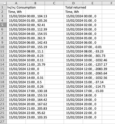

Creo que no te había entendido bien. Yo quería decir que el Shelly te presenta el balance por franja horaria mostrando en azul lo consumido/importado y en verde lo vertido. (Adjunto pantallazo). No realiza resúmenes con cálculos del balance neto horario mensuales de forma automática. Simplemente presenta los datos, que se pueden exportar y luego procesar en una hoja de cálculo.
Los errores son los propios de las limitaciones de estos equipos de medida.
El sistema de monitorización de mi inversor Huawei en comparación por ejemplo, no facilita estos subtotales horarios que yo sepa.
p.d.: que yo sepa por ley el balance es por hora, no en franjas de 5 minutos.

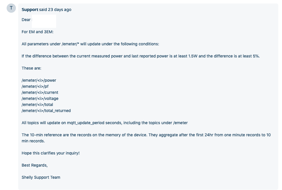

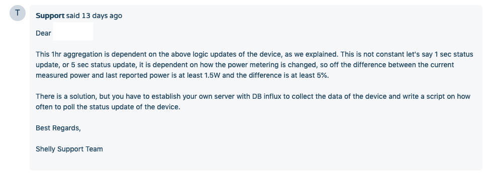

Llorenç, por si pudiera ser de tu interés te adjunto pantallazos de mi consulta al SAT de Shelly respecto a la lógica de los Shellys para registrar la energía.
En resumen, esperan a detectar un cambio mínimo de 1,5W y del 5% en potencia para separar periodos de agregación...
En cuanto a cómo lo hacen los contadores de compañía sigo investigando...
