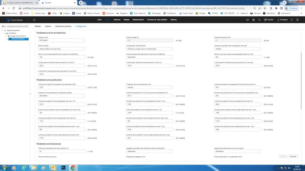

tengo el mismo problema tengo una instalación trifasica con un huawei SUN20008KTLM1 con 16 paneles de 540w la tensión entre fases es de 248,7 241,4 y 248,0v me saltan diariamente entre 5 y 7 alarmas por sobretension he llamado a la distribuidora y aun no me ha dicho nada he subido los parámetros del inversor a 258V y aun asi me sigue saltando alarmas aun no he conseguido ningún día ver la curva de producción FV completa todos los días con dientes de sierraArchivo adjunto 31124Archivo adjunto 31125

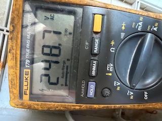

Hoy midiendo con un fluke como el de la foto, en varios contadores (no en mi casa, 248V) entonces a nada me salta... he llamado a la distribuidora y dicen que van a abrir una incidencia para que bajen un punto el transformador. Porque el chico que me ha atendido estaba viendo los valores en tiempo real de la zona y ha visto que no está bien. Otra idea loca que se me ocurre de cara al futuro, podría ser, poner un transformador a la entrada de la casa para que bajase 10V, no se si eso existe, sabeís algo?

Hola de nuevo POR SI A ALGUIEN LE VIENE BIEN llamando a la distribuidora varias veces, justo en el momento de la sobretensión para que lo puedan medir ellos leyendo el contador. He conseguido abrir una reclamación y han bajado un punto los TAPS del transformador reduciendo la tensión de 245V-250V a la horquilla de 238V-243V, así que si a alguien os pasa os animo a quejaros a la distribuidora y comercializadora. En mi caso me lo han solucionado y da gusto ver el inversor a tope.
