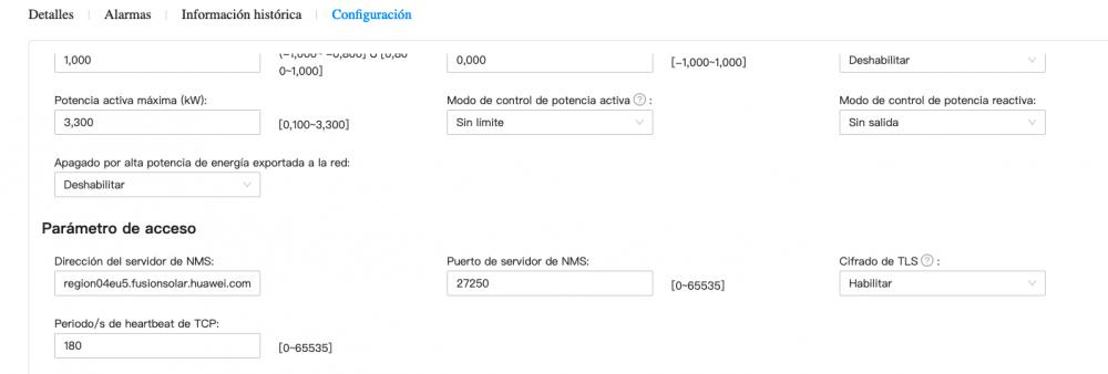

Por curiosidad, ¿tu inversor sigue conectándose al servidor internacional o lo cambiaste al europeo?
La direccion que muestra es con este principio:
https://region01eu5.fusionsolar.huaw.../assets/build/.......

Me refería a la configuración del inversor:
Archivo adjunto 31120
Yo no he observado ningún problema tanto en App como web de momento.

El mío se conecta a region01eu5. Ese es el internacional?
Qué diferencias hay con el 04 ?

Por la información que he podido obtener buscando por internet, en Europa hay cuatro servidores, lo que no sé es a qué región de Europa le corresponde cada uno. Algunos foreros tenían configurado el servidor global Europeo (intlobt.fusionsolar.huawei.com).
A veces, los errores afectan distintamente a los servidores, de ahí mi pregunta....
