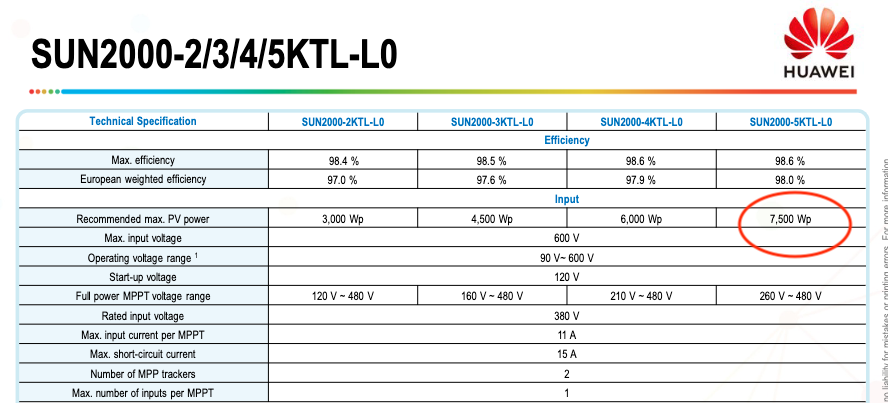

Buenas tardes. Me surge la necesidad de ampliar una instalación existente formada por 5 módulos fotovoltaicos de 535wp de la marca risen (mala elección por parte del instalador, al seleccionar éstos módulos para el inversor) e inversor huawei sun 2000 5ktl L0.
¿Hasta que potencia máxima se puede sobredimensionar en wp este inversor?

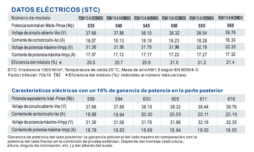

Pienso que el problema no es por la potencia maxima de PV, si no por la:
Intensidad maxima de entrada al MPPT: 11A, que sera el valor de aprovechamiento optimo ya que con paneles de intensidad superior la limitaria a esos 11A maximo
Como se puede ver en las caracteristicas del panel, Su Imp maxima es 17.32A , de estos el sun 2000 5ktl L0 en los momentos optimos de irradiacion solo aprovecharia 11A, que representan el 63.5% de la posible produccion de la cara principal, ademas se puede ver que al ser un panel de doble cara se haincrementado tambien el coste, sin necsidad, respecto a la utilizacion de otros paneles con Imp mas acorde con y de una sola cara.

Creo que ya es consciente de la limitación.por eso dice que los paneles que ya tiene no son una buena elección.
Efectivamente el instalador debe poner paneles acordes con el inversor, tanto en intensidad, como en el calculo del voltaje de la cadena, tanto por el minimo como por lo alto.
En este caso esta claro, que lo ha hecho mal y se le deberia pedir solucion.
De ahi a decir que risen es una mierda hay una gtan distancia, si uno no sabe de algo debe asesorarse, poner un panel industrial de 17a en un inversor de 11, es culpa del que lo elige, ni del inversor, ni del panel, pero en este caso, hoy en dia 11a es poco.
Repito ese panel lo he instalado con el inversor de 100kw y va de lujo, con un precio contenido. No es para una vivienda por peso, tamaño y caracteristicas electricas.
Pd: no vendo nada, monto lo mismo risen que tw, que longi, que trina que cualquier otra.
Puedes ponerle 6 u 8 paneles en el otro string sin problemas, no los cojas de mucha intensidad, pero ahora casi todos pasan de 11, ja solar de 500w da poca intensidadw, por contra tiene el voltaje mas alto. Pero en esas cifras 250-400 voltios el huawei va muy comodo. Un saludo
