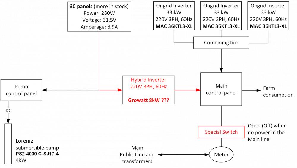

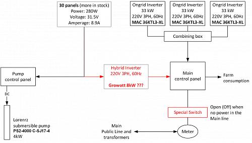

Diseño de sistema en línea para trabajar aislado
Hola. Hemos instalado un systema fotovoltaico de 100kW, 220V trifásico, usando 3 inversores Growatt MAC 36KTL3-XL (On-Grid) instalados a la red, pero la red publica donde vivo sufre apagones con frecuencia y me quedo sin energía :-(
Aquí adjunto un esquema: en negro lo que ya existe, en rojo mi idea de cómo intentar que el sistema funcione si hay apagón.
Toda ayuda y recomendaciones es bienvenida!
