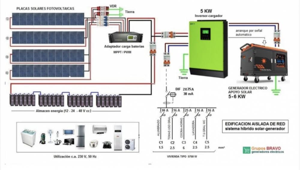

Hola a todos,
Tenemos una instalación fotovoltaica con inversores hibridos y batería Huawei. Son inversores que necesitan conexión a la red para funcionar correctamente. Aún así, lo tenemos en modo of-grid/aislada, y "vamos tirando". De momento no tenemos conexión a la red electrica, por lo que aunque lo hemos cofigurado de manera aislada nos da muchos problemas porque necesita la inyección de energía electrica de la red.
¿Alguien tiene experiencia subtituyendo esa inyección de energía de la ed eléctrica por una inyección de un generador? ¿Qué opciones de generador me recomendaríais?
La idea es conectarnos, pero tardan 3 meses en hacerlo ...
¿Alguien me podría dar algún consejo o indicarme si es posible, por favor?
Entiendo que debería ser algo así, no?
Archivo adjunto 31079
Muchas gracias!!

Esa imagen que has subido ni correponde con los elementos que comentas, ni representa una configuracion real, cualquier hibrido, sea de la marca que sea incorpora un 'regulador de carga', en la imagen se ve un regulador externo conectado a un posible hibrido Axpert; con un regulador externo cuando lo que procede es un inversor/cargador.
En el enunciado figura 'hibrido Huawei' a este tipo de hibridos se les conectan baterias tipo pylonteck (Huawai u otras marcas) y en la imagen se representan baterias acido/plomo. Seria mejor subieras la configuracion real que tienes ahora.
Comentas que seria una situacion inicial en Off Grid que en un futuro proximo pasaria a On Gridd, sin conocer marca y modelo EXACTO tanto de bateria como de hibrido no se te puede ayudar, tu posible instalador tendria que haber tenido tu evolucion en cuenta y ofrecerte una configuracion que podria estar basada en Huawei para que trabajando en modo On Grid con cortes de red no necesite de tomar la referncia de la red para segiruir fncionando, (tu caso inicialmente seria un corte de red permanente, sin necesidad de tener suministro de red como referencia para que cuando ya tegas red trabaje como verdadero On Grid.
Para utilizar un grupo como red tendria que estar funcionando permanentemente y ser escrupulosamente estable en frecuencia ya que el Huawei necesita una referenciaen frecia muy precisa.
El back-up box que comentas en otro hilo, posiblemente sea un componente asociado al generador de manera que cuando no tengas red, el consumo de la casa lo tome el generador pero no veo como asociar eso a un Huawei On Grid traajando sin red

Hola Solflitos,
Sí, perdonad que no he dado detalles de los modelos exactos.
Lo indico a continuación: Es el Inversor híbrido de red monofásico Huawei Sun2000 junto con la Batería Solar de litio Huawei Luna 2000 5kWh.
Si por nosotros fuera nos quedaríamos funcionando en Off-grid, pero hicimos la compra incorrecta de aparatos, el inversor Huawei es para trabajar on-grid y por eso, aun habiendolo configurado de manera aislada (carga las baterias) salta muy a menudo y nos da muchos problemas.
Realmente ha sido una auto-instalación sin muchos conocimientos y esto nos ha repercutido a tener estos problemas. Llegados a este punto, busco experiencia en el tema para ver si podemos mejorar nuestra situación con un generador o incluso si esta alternativa nos podría manetener en off-grid sin problemas a corto-medio y largo plazo.
