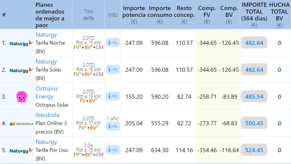

Es inevitable revisar periódicamente el mercado eléctrico/tarifas de las comercializadoras, aconsejable descargar los CSV de la distribuidora.
Podemos pensar que cuanto mas alto me paguen los excedentes mejor, si, pero dependerá mucho de como consumas.
Mi opinión es que se busque el término de energía más bajo.
Tener baterías (no es mi caso) y poderlas cargar a 8,5c€ te permite evitar los periodos caros y si te pagan excedentes a 8c€ ........
Lo que es bueno para ti, a lo mejor no lo es para mí, dependerá de muchos factores personales.
Dejo aquí un ejemplo sacado con CSV para un consumo de Red de 5100 kWh/año y 4250 kWh/año en excedentes.
Naturgy queda muy bien, pero ........... que te regalen 500kWh (50€) pesa bastante.
Archivo adjunto 31151
