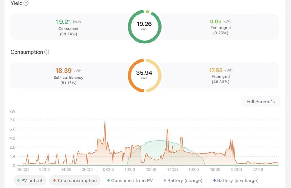

El caso es que llega diciembre y no genero mas que 9 kw/dia (si es un dia bueno).
he intentado pedir presupuesto a ellos mismos para que me añadan mas placas para poder compensar la mala orientación de mi tejado ya que el ayuntamiento solo permite ponerlas aplacadas al techo.

Os pongo una grafica de mi producción en un día soleado

Tu curva de producción me parece correcta. Lo que obtienes es lo esperable de una instalación de 2 kw con orientación sur, que supongo es el promedio de los dos strings cada uno apuntando a un lado de 2 y 2.5 khw respectivamente.
Yo tengo instalados 5 kwh sur y me producen en estas fechas 18 a 20 kwh, justo el doble, con lo que me cuadran las cifras.

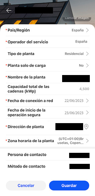

pero cuando entro en la aplicación de fusión , hay una apartado dentro de gestión de tu planta donde puedes cambiar varios datos y por lo que puedo comprobar se pueden editar todos excepto los que no tienen un puntito rojo, entre ellos el que pone capacidad total de las cadenas , y eso es lo que creia que capaba el inversor.

Por lo que veo dispones de cuenta de instalador. Los datos que aparecen en esa pantalla son puramente informativos.
El de capacidad puede ser que no se pueda editar, ya que se queda fijo al dar de alta la planta.
Para limitar la potencia del inversor tendrías que entrar en la configuración del dispositivo, y desde la app esta función está muy limitada. Para acceder a la configuración completa del inversor hay que acceder via web a Fusionsolar.
Pero , cómo ya hemos comentado, es conectar los paneles en serie, y a funcionar. Eso sí, ten en cuenta lo que comenta ProfesorTornasol: orientación e inclinación de todos los paneles de un string han de ser idénticas.

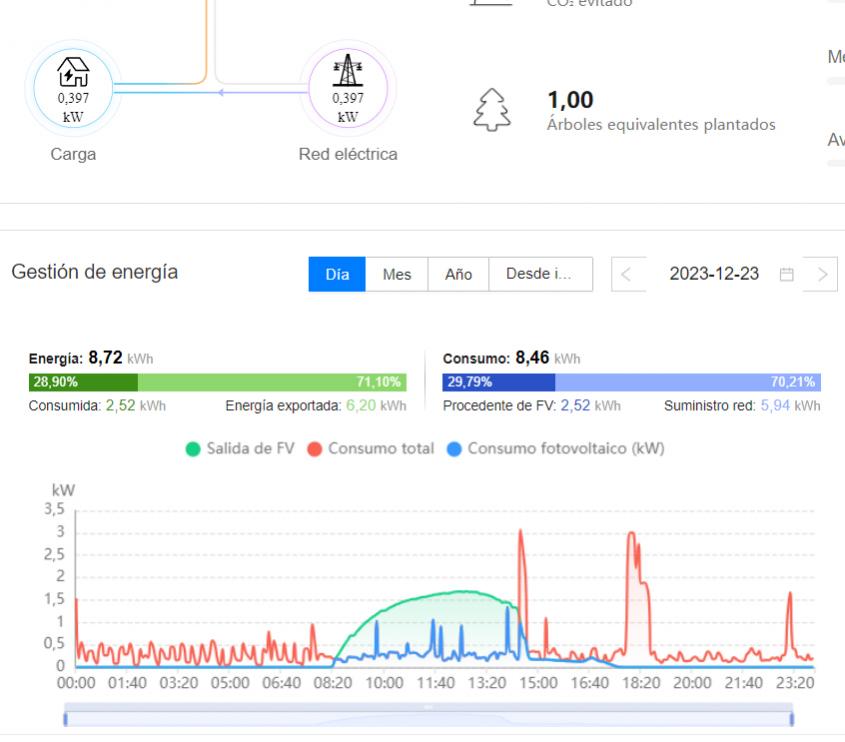

Esta es mi propia producción de un día bueno de finales de diciembre.
Archivo adjunto 31050
Veo que en tu caso cae la producción sobre las 15:00 o poco antes, cuando yo esperaría ver potencia hasta las 17:00 o un poco más en tu string suroeste. Supongo que es por la orientación del tejado, pero comprueba que no tengas sombras. Como se te cruce una chimenea o algo parecido se te cae todo ese lado.
En mi caso es al revés, si te fijas yo no tengo chicha hasta prácticamente las 10:00 porque vivo en un valle y tengo sombra hasta que el sol se eleva.
Y, veo que la mayoría de lo generado se te va en forma de excedentes. ¿Seguro que te sale a cuenta ampliar la instalación?

Efectivamente Pofesor
A partir de octubre cuando el sol va mas bajo, le afecta una sombra de un pino del vecino a partir de las 14:30 h,
le da la sombra al ultimo panel del stream que mira hacia suroeste, con lo cual se viene todo abajo.
No obstante en verano que va mas alto pasa por encima del dichoso pino y no le da la sombra, pero aún asi la producción no es ni mucho menos la que esperaba,

Tu instalación tiene algo mal, con esa potencia pico instalada tu producción tendría que ser el doble, no estamos hablando de un poco mas o poco menos, sino el doble.
Para dar el doble debería tener orientación sur, pero no es el caso. ¿Es así o se me está escapando algo?
