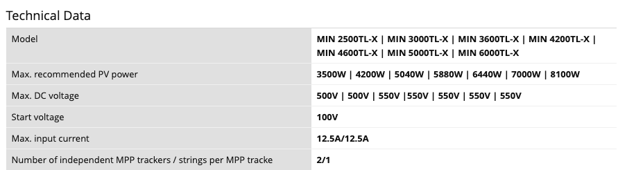

Según la ficha técnica necesitas 100V para que te arranque el MPPT, con dos paneles no vas a llegar a esa tensión, y con 3 irías justito.
Así que antes de pensar en lo demás, mira a ver si te caben más de 2 paneles.

Tu inversor tiene un MPPT por cada entrada (es la electrónica que gestiona la potencia que proviene de las placas). Los MPPTs de tu inversor necesitan 100V para arrancar y los paneles suelen dar unos 40V, así que necesitarías mínimo 3.
La potencia nominal del inversor no es crítica, cuando se alcanza el inversor símplemente se autolimita y no hay problema.
De hecho tu inversor admite según ficha técnica hasta 5880Wp de paneles.
Archivo adjunto 31036

Una cosa es la tensión de trabajo 80-550V y otra la tensión de arranque del MPPT que es de 100V
Las características de entrada del Inversor Growatt MIN 4200TL-XH son las siguientes:
- Potencia máxima recomendada a conectar: 5880W.
- Voltaje máximo en CC: 550V.
- Voltaje de arranque: 100V.
- Rango de voltaje del MPPT: 80 – 550V.
- Voltaje nominal de funcionamiento: 360V.
- Intensidad máxima de entrada: 12.5A en cada MPPT.
- Intensidad máxima de cortocircuito: 16A.
- Número de seguidores MPPT: 2.
- Entradas fotovoltaicas para cada MPPT: 1
