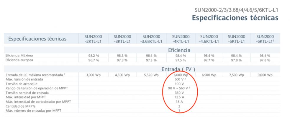

Según la ficha técnica el Huawei de 4kW permite hasta 6000Wp de paneles. Si tienes 9 de 455 son 4095Wp. Así que en el segundo string podrías montar hasta 1905W más: por ejemplo 4 de 455Wp.
Si instalas más de 6000Wp tampoco creo que pase nada, pero puede que pierdas la garantía de Huawei.
