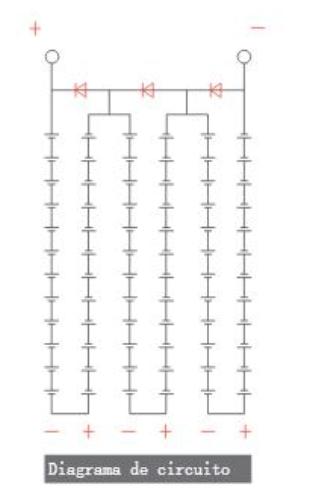

Re: Ayuda baja producción
El cableado de las celulas, en esa placas de 72 celulas, es 6 filas de 12 columnas, tal como puede verse en la imagen adjunta.
Archivo adjunto 30988
cada dos columnas forman una serie y con que haya una sola celula que este en sombra impedirá la continuidas en esa serie con lo que la placa pierde 1/3 de su produccion, esto supone que la tension que da la placa disminuye en 1/3 y la corriente del resto de la placa es reconducida por el diodo con lo que esa serie queda puenteada y el resto sigue produciendo dando la placa menos tension.

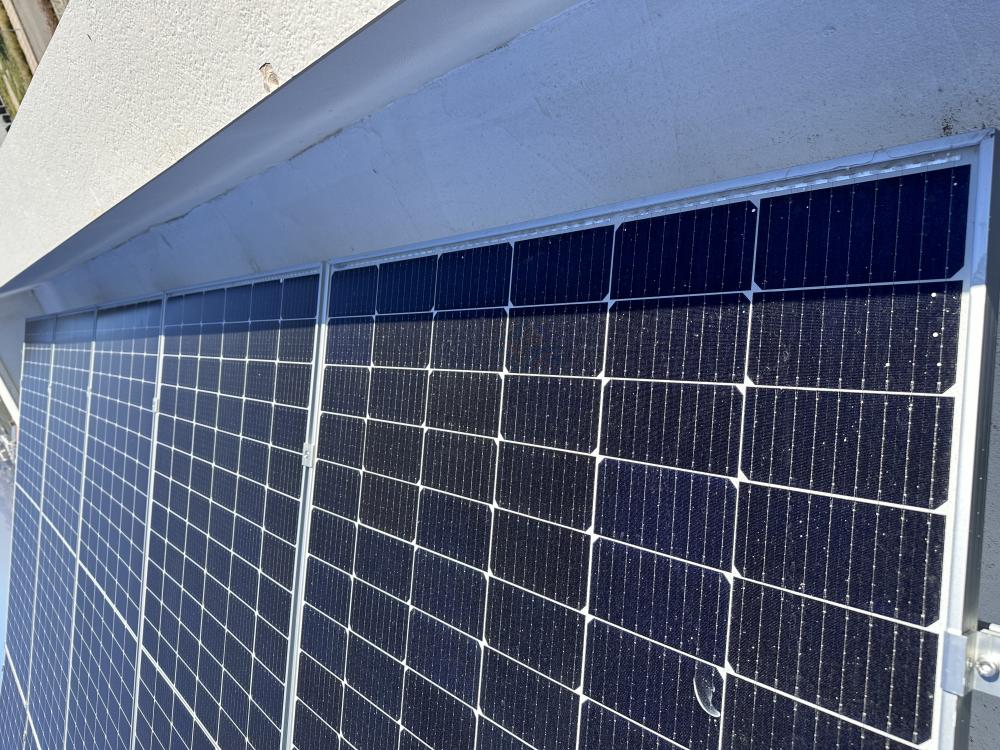

En el caso de tu primera foto todas las columnas de la fila junto el muro tienen una celula en sombra por lo que la placa pierde el 100% de la producion y esto sucedera en las 5 placas que tambien reciben sombra, con lo que de ese string de 10 solo produciran las otras 5.
La solucion sería aflojar las cojidas al riel de las placas y si dan los cables delsizar las 10 hacia arriba empezando ppor las superiores de manera que no reciban sombra y volver a reapretar las cojidas.
De ser necesario tendrian que añadir cable si el actual no llegara.
tu Huawai solo admite dos String, por lo que olvidate de los tres string que propones.
El problema de las sombras de la antena, si la cosecha de esas placas se reduce mucho, tendria que o bien ubicar la antena mas a la izquierda y alargar su cable de bajada, desplazandola de manera que su sombra no incida o incida de la menor manera posible , o estudiar si girando 90º esas 5 placas las sombras afectarian a menos series de 2x12.
Las placasproducen lo mismo tanto si estan verticalmente como apaisadas, por lo que al replantear su colocacion hay que tenerlo en cuenta ya que si hubieran estdo apaisadas la sombra solamente ofectaria a una sere de cada placa (perdiendo solo 1/3) ya que las otras 4 filas trabajarian sin sombra.

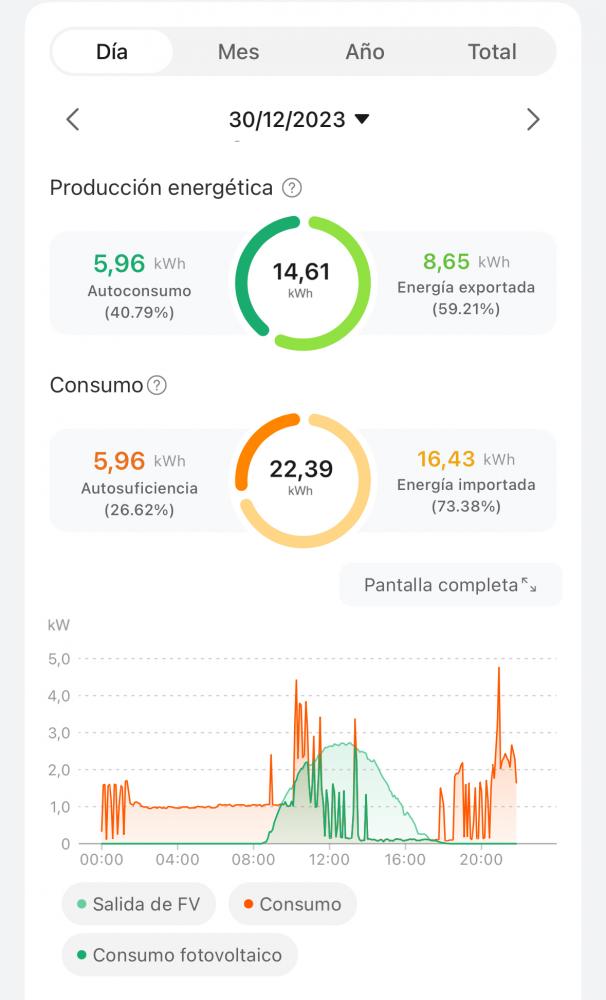

Si me pones desde 15 enero te digo yo he puesto 5kw hace un mes en castilla y leon y me da como a ti
Finalmente me movieron la estructura el 26 de enero hasta salvar las sombras y el cambio fue abismal, el pico de potencia ascendió a unos 4KW y la producción subió hasta los 23kwh al día siguiente.
