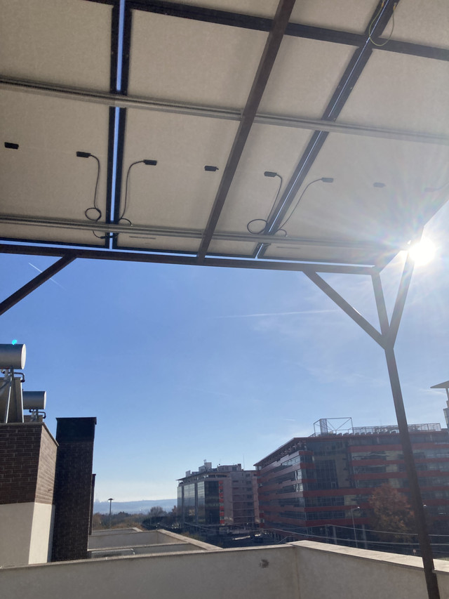

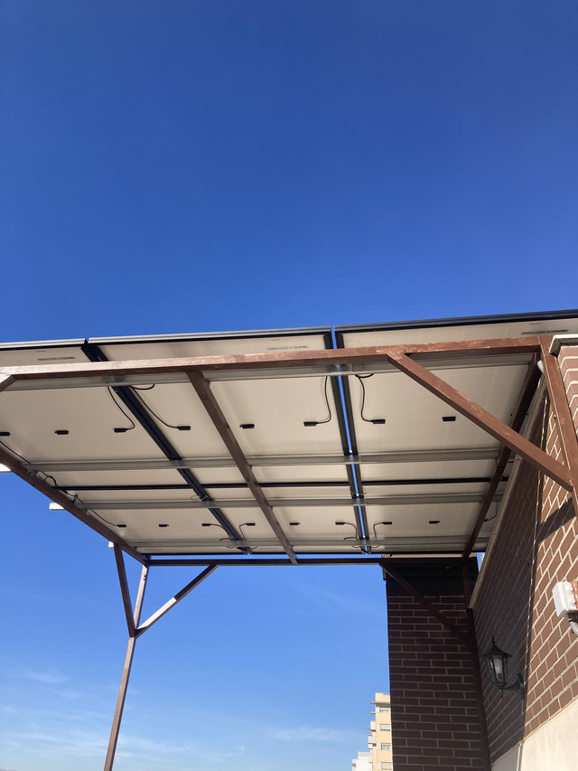

Buenos días,
Hace una semana me han instalado 6 placas canadian solar de 450wp y un inversor Deye de 3k. En la zona sureste de Madrid.
Tiene un voltaje de 41.1.
En la app solarman smart, en el apartado del inversor en voltaje pone:
PV1 237.40V
Corriente: 0.70A
Poder: 166.18W
Ahora mismo con Sol, en la app pone que me están generando 92.00W.
Me parece muy poco, he tenido un pico de 795W a las 11:00.
Os pregunto con los datos que os he puesto si pensáis que alguna placa no funciona bien.
Muchas gracias
Archivo adjunto 30981
Archivo adjunto 30982

pon una foto de tu instalacion.Tienes sombras?
Re: Instalación reciente con poca generación de energia
Sombras no tengo. He editado el mensaje y he subido dos fotografías.
Hoy he llegado a tener a las 14:15 una producción de 1.11 kw, pero es algo puntual, quiero decir, hoy hace sol y no ha habido nubes en ningún momento, entiendo que en esta situación debería de ser una producción de energía más o menos estable, pues en mi caso no, llega a ese pico y es más bien la estabilidad sobre las 0,20 kw.

pues prueba a conectar un secador de pelo, el horno y estufas electricas, y comprueba si la produccion "aumenta", si esto es asi, que es lo mas seguro, es que tienes activado el vertido 0
Si, eso si lo he podido comprobar, hemos puesto a veces una calefacción portátil para la peque de la casa y en consumo, dentro de la app si sube a más de 1kw.
Si fuera lo del vertido 0, ¿eso en que se traduce?.

en que el sistema solo genera lo que tu consumes, si no consume no genera. Con eso consigues que no puedas verter tu excedente a la red.
Lo que me intuyo es que has instalado mas potencia de la necesaria. Cuando consumes al año? tienes A/C?
