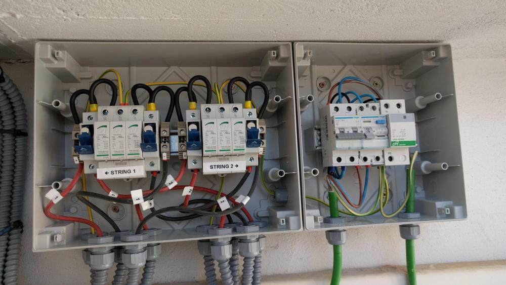

Pues me da que faltan algunas protecciones.
Yo tengo un fusible en el positivo y otro en el negativo de cada uno de los dos string. Es decir 4 fusibles, no aereos, montados en el carril dentro de la caja donde ademas hay un protector de sobretensiones transitorias de continua tambien para cada string.
Si el inversor esta lejos del cuadro general de la vivienda, se deber proteger la linea en alterna cerca del inversor con un diferencial de 30 mA de clase A y un magnetotermico ademas de sobretensiones, y en el cuadro general otro diferencial igual y magnetotermico solo para la fotovoltaica.
Archivo adjunto 30838

No hay nada que demostrar. Si los instaladores no quieren ponértelo "bien" y en el presupuesto no consta explícitamente entonces no lo van a hacer.
Los inversores tienen algunas protecciones como sobretensiones pero es preferible que salte una protección externa que una interna (el cambio es mucho mas barato y sencillo). Es mejor poner un fusible en el negativo y positivo pero tener un solo fusible ya hace su función. Por ejemplo en las baterías solo suele ir un fusible en el positivo. Si con el magnetotérmico de 25A no te salta (no es lo mismo invierno que verano) pues no te van a poner uno de 40A aunque lo recomiende el fabricante.

Yo en mi caso si que puse sobretensiones CC porque no me pusieron y la garantía de los materiales no se pierde. La garantía de la instalación por parte de la empresa instaladora ya dependerá de las condiciones establecidas.
Los marcos de las placas suelen ir envueltas en un material no conductivo para evitar problemas. Por eso existe un orificio para la tierra. Algunas estructuras están preparadas para esto teniendo pinzas que penetran ligeramente en el metal. Idealmente el cable de tierra debería ir protegido (por debajo) para evitar corrosión pero es indiferente taladrar un agujero al marco del panel o usar el existente. Suele ocurrir lo mismo con las estructuras.
