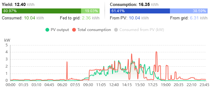

Se puede cargar un vehículo sin pagar de la red eléctrica.
Estuve mirando diferentes cargadores. Al final he puesto uno de wallbox que tiene modos de funcionamiento muy interesantes:
Fullgreen: sólo carga el coche con los excedentes de las placas FV. Cuando sobran más de 1400 W se pone a cargar. Lo hace muy lentamente, porque no coge nada de la red, por tanto suele ponerse a 2,5 kW. Eso quiere decir que para hacer 100 km hay que enchufarlo 6 horas. En invierno es difícil. Si los excedentes se mueven entre 1 kW y 2 kW constantemente arranca/para la carga. No sé si eso es malo para la batería. Fijaos la maravilla que es que el consumo del VE se adapta a la salida de FV.

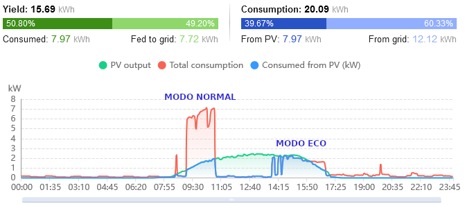

Eco: como el anterior pero basta tener 450 W de excedentes. El resto hasta 1400 W los coge de la red. El coche se carga igualmente sólo con excedentes cuando hace sol. Al principio y al final del día, o si está nublado, el coche se carga igualmente con excedentes y "un poco" de la red y se evita ese efecto de arrancar/parar que os contaba antes. Yo suelo usar este modo. Fijaos que cuando FV<450 la carga se mantiene en rojo a 1400.
Archivo adjunto 30756

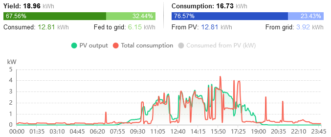

Normal: se pone al máximo de potencia. Coge todos los excedentes FV y toda la potencia que tengas contradatada siempre que no la necesite la casa.
Fijaos que por la mañana cargué en modo normal y por la tarde en modo ECO.
Archivo adjunto 30757

No sé si es el adjetivo adecuado, pero se usa Carga dinámica en el sentido de cargar sólo con FV, que se adapta dinámicamente a la salida de FV. Como he intentado explicar, si los excedentes de la FV es menor de 6 amperios el wallbox para la carga completamente. Así que si cargas el coche así y pones el A/C o enciendes el horno, que consumen intermitentemente, el coche también recibirá carga intermitentemente. En la gráfica se ve un poco.
A tu pregunta, te digo que se puede programar el horario y el tiempo de carga. Incluso el amperaje, pero si solo cargas de FV tendrás el mismo problema. Si prefieres cargar de noche o bien manualmente, entonces el cargador te va a dar hasta 7.4 kW de potencia (si tu contrato y tu instalación lo permite) y no hará esas intermitencias.
Si lo cargas en el curro o en un cargador público llegarás a potencias más altas, como 22 kW, 43 kW, o incluso más, aunque se aconseja no abusar de cargas rápidas. Existen cargas en contínua y cargas en alterna. Hay cuatro tipos de cable. Un mundo extenso...
También se puede enchufar en un enchçufe schuko "normal" pero ten en cuenta:
- Como máximo vas a cargar a 16 amperios, pon simepre algo menos, o sea unos 3.5 kW-
- No hay gestión de excedentes ni de carga dinámica. Es como encender un horno pero a lo bestia. Si tienes un único contador para todo y pones el motor de la piscina, el A/C, el horno y la secadora, te va a saltar el ICP. Con el Wallbox no pasa porque es capaz de limitar la carga al valor que tengas contratado con tu comercializadora.
- Necesitas un cable especial que tiene un cargador. No se enchufa con un cable cualquiera. En mi caso el coche venía con el cable Mennekes Tipo 2 para el wallbox y el coble para schuko (que aún no he probado).

Los coches eléctricos suelen permitir programar la carga, tanto en potencia como los días y las horas.
No es necesario que esté implementado en el cargador.
Así es como lo tengo yo actualmente, que tengo programado el coche para que cargue a 3kw y de 0 a 7 de L-V y a cualquier hora los fines de semana, que es cuando tengo la luz a 10 céntimos.
El cargador, muy básico pero que llegaría a 11kWh con trifásica, me costó 250€ y lo instalé yo xD
En cuanto al cálculo que haces de la carga diaria, creo que en algún momento te has equivocado entre año y mes, y te salen 100kwh al día, lo cual es una locura ;)
Yo hago unos 80km diarios de L-V, y cada carga me lleva unos 12kWh. Es un Fiat 500e con un consumo cercano a los 13kWh/100km, con otros modelos menos eficientes supongo que se necesitarán 15kWh o incluso 20 kWh para hacer esos 80km.
Ah, y no me he equivocado con tener que cargar 12kWh para los 80km con un coche que consume 13 a los 100. Durante la carga se pierde entre un 10% y 20% de la energía, por lo que para cargarle 10,5kWh al coche tienes que gastar 12kWh durante la carga.
