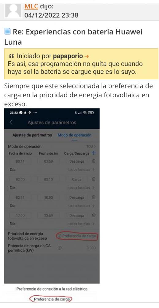

Desde la aplicacion de FusionSolar para el movil puedes entrar a dispositivos, allí selecionas Dispositivos conectados
En dispositivos conectados seleccionas bateria
Alli pulsas los cuatro puntos en forma de cuadrado que hay en la esquina superior derecha
Te sale un menu flotante que indica ajustes de parametros : lo pulsas
Te sale un nuevo menu pulsas modo de funcionamiento: si no lo tienes ajustas el modo de operacion a TOU y en la parte final de la pantalla tienes un apartado que permite definir la prioridad de energia fotovoltaica en exceso:
Te da dos opciones
Preferencia de conexión a la red electrica
Preferencia de carga
Seleccionas preferencia de carga y los excedentes de la instalación iran a la bateria. Si su valor es superior a tope de carga que haya fijado la diferencia ira a la red.
A estas funciones se accede como usuario.

No nos cuentas si ese comportamiento de tu sistema huawei con batería ha sido así desde el principio o ha funcionado como se le espera y ahora está funcionando de esa manera extraña.
Puedes consultar en el manual de la batería la sección “Ajustes de parámetros”, sobre la página 69 según la fecha de edición del mismo los valores programables de los parámetros de la batería y comprobar (con la App sum2000 conectado directamente al inversor) los valores que tiene configurado tu sistema en “potencia de carga maxima”, “capacidad de fin de carga”, “suministro de potencia a la red eléctrica”, etc.
Ten en cuenta que que estos ítems puedes ser ligeramente diferentes dependiendo de la versión de la aplicación “sum2000” que tengas.
Si por ej. produces 5 kw, la batería está configurada para cargar a 2 kw y tu consumo en casa es de 1,5 kw, el sistema cargaría batería a 2 kw y mandaría 1,5 kw a inyección a red. Además dependiendo de consumos y estado de carga de batería puede que hagas inyección a red y que no de tiempo a cargar completamente la batería. También comprobar si tienes el fin de carga del SOC al 100%, vamos “capacidad de fin de carga” al 100%).
Espero haberte ayudado.
