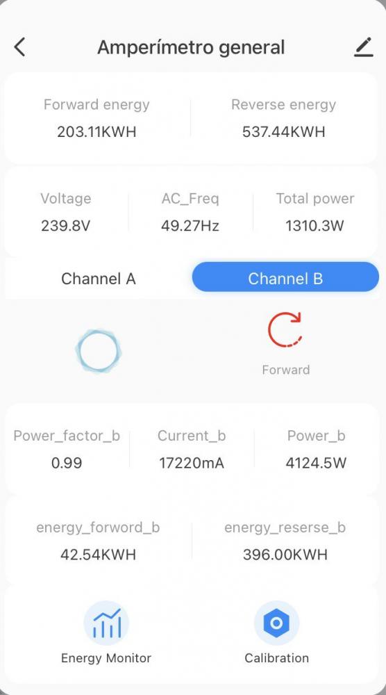

Estos en concreto funcionan con Tuya / Smartlife.
Aquí puedes ver los datos del canal B, que muestra la salida del inversor (descontando lo que pueda estar derivando a las baterías, que es en VDC y no lo puedo monitorizar)
Archivo adjunto 30737

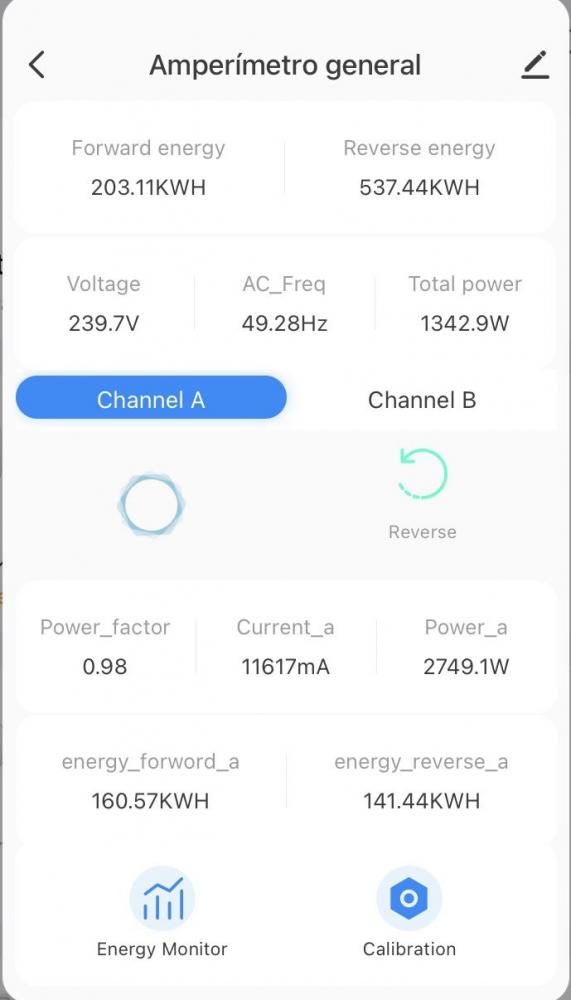

Y aquí los datos del canal A, que muestra lo que se toma de la red (en positivo) o se vierte (en negativo)
Archivo adjunto 30738
La suma es en consumo total de la casa.

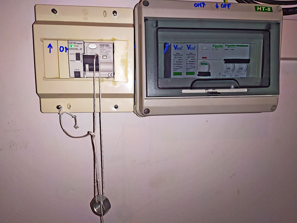

Por otro lado y a raiz de los comentarios que te hizo el inspector sobre los diferenciales rearmables ya he montado el que me acaban de enviar los de Aliexpres. Ha sustituido al que tenia en paralelo (de 300 mA) con el que monto el instalación y parece ser manifiestamente ilegal. Le he montado y activado desconectando el original y le he añadido un tinglado para enterarme cuando salta: una tuerca colgada de la palanca del trasto que cuando pasa a la posición inferior por "saltar" el diferencial, se suelta y queda colgando cuando se rearma y asi tengo constancia de la incidencia. Habia probado con un trocito de cinta aislante pero esta al rearmarse volvia a su lugar y si no se miraba muy detenidamente y aun asi no estaba uno seguro. Con la tuerca colgante no hay dudas. De momento expontaneamente no ha saltado pese a estar de lluvia, las fugas siguen en el entorno de 18 mA, y no ha habido rayos en el entorno que en ocasiones disparaban el diferencial, tambien el de la casa, que desde hace bastantes años tambien es rearmable automatico.

Ese montaje que tienes me ha parecido de lo más original.

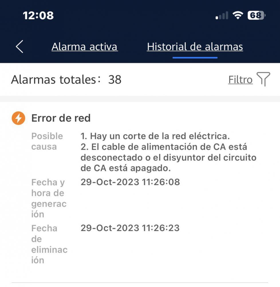

De todas formas, también puedes saber si ha saltado conectándote al inversor con la aplicación de mantenimiento (no hace falta ser administrador), y por cada salto del diferencial te saldrá en el histórico de alarmas un error de red tal que así:
Archivo adjunto 30745
Verás que la hora de aparición y desaparición está separada unos segundos, lo que corresponde con el tiempo de rearmado y re-arranque del inversor. Va bien para que te hagas una idea, de un vistazo, de cuantas veces te salta o no a lo largo del tiempo.

Muchas gracias por esa información.
El problema que veo es que parece que no discrimina entre saltos del diferencial y cortes de suministro. Yo tengo muchos mas cortes de suministro, la mayor parte microcortes, que saltos del diferencial de FV, sobre todo en epoca sin lluvias. De hecho el diferencial de 300 mA solo lo conectaba cuando habia prevision de lluvia.

En ese caso entonces olvida lo que te he dicho. Efectivamente, el inversor no va a distinguir una cosa de otra, él lo que ve es que no le llega VAC externo, sea por el diferencial o sea por otra causa.

ese diferencia rearmable tiene un contacto auxiliar con ese contacto y esto
que es un sensor de puerta de tuya,
https://es.aliexpress.com/item/10050...d=tRswEgGIa6su
lo modificas y quitas de dentro la pletina que se mueve por el iman y le sueldas el contacto y si salta te avisa al telefono

Muchas gracias por la información, pero de momento no quiero complicar mas la cosa.
El hecho es que desde que he puesto el nuevo diferencial rearmable no se ha disparado nada mas que las veces que lo he hecho yo con el pulsador de test. El medidor de fugas sigue contabilizando cuando le conecto, cosa que suelo hacer casi todos los dias, alrededor de 18 mA y con un poco mas podria saltar.
Mi duda está en saber con que fugas salta realmente. Posiblemente logaré que me midan la corriente de disparo real con un equipo capaz de hacerlo. Quiero saber a cuanto se dispara este nuevo y el Sneider que me coloco el instalador y que si se me saltaba con cierta frecuencia, ambos supuestamente son superinmunizados y muestra la siglas "SI" sobre el equipo.
