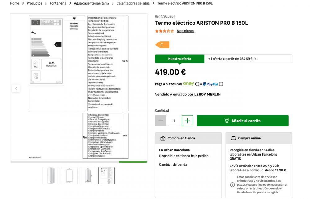

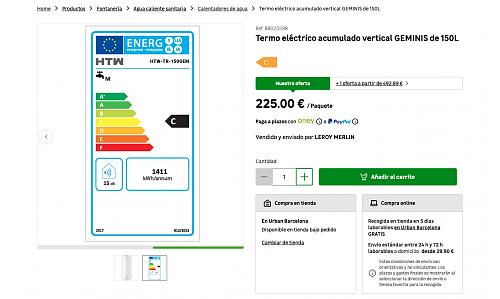

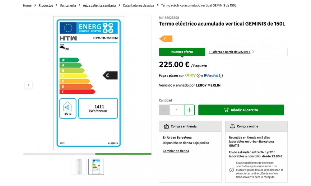

    Lo acabo de mirar y el más barato de 150l es el HTW y consume 1411kWh anuales, el Ariston que vale casi el doble 1425kWh.
    https://www.leroymerlin.es/productos...8.html?src=clk
    https://www.leroymerlin.es/productos...-17965864.html

    Sinceramente lo veo imposible, no puede haber tanta diferencia.
    Cita Iniciado por TortugaDuende Ver mensaje
    Pues a raíz del comentario de Dmayo estuve mirando y efectivamente parece que así es, si miráis por ejemplo en la web de Leroy termos de 150l son todos de categoría energética C pero unos tienen consumos de 2000 y pico kWh/anuales (por ejemplo el Ariston) y otros más baratos de 4000 y pico, casi el doble. El detalle técnico del por qué o diferencias en el aislamiento no tengo ni pajolera idea.
    Confundirias una termos electrico con un aerotermo
    TortugaDuende está desconectado Forero Junior
    jul 2021
    11
    Predeterminado Re: Mejor solución ACS teniendo FV
    No es el caso, puedes verlo tu mismo, en la página de Leroy Merlin este termo https://www.leroymerlin.es/productos...-19453910.html tiene un consumo anual de 4320 kWh/annum, y los que ha puesto nikbry consumen 1411 y 1425, y todos son termos normales (según la web "Tipo de producto Termo eléctrico acumulado") de 150l.
    A mi me parece una diferencia exagerada, pero es lo que pone en las etiquetas de eficiencia energética, me gustaría contrastarlo en otros sitios pero en la mayoría de tiendas online no ponen las etiquetas completas y ni siquiera en la web del fabricante HTW te viene el consumo anual ni la etiqueta completa, solo la categoría energética, así que es complicado hasta que no vaya a alguna tienda física.

    Gracias, Tortugaduende, por encontrar un ejemplo concreto por mí.
    Ahí no estamos hablando de el doble de consumo anual entre dos termos diferentes, si no del triplentre!!! Y con la misma capacidad!
    Cuando pregunté por esa diferencia (hace algún tiempo) y me dijeron que era por el aislamiento, me pareció lógico... Pero con esa diferencia tan grande, y que sea una marca conocida la que diga que consume tanto, me hace pensar más en lo que dije en mi mensaje anterior: Puede que distintas marcas certifiquen ese consumo de formas diferentes... No lo sé, pero cuando vaya a comprar, trataré de mirar mejor el tema del aislamiento, que sea más o sea menos, seguro que sí influye.
    Avatar de nikbry
    dic 2021
    1.282
    Sí que sorprende lo del Bosch, no le encuentro explicación.
    De todas formas yo estoy convencido que no hay aislamientos milagrosos. Todos usan la misma tecnología: espuma de poliuretano.
    Muchos de estos termos salen de las mismas fábricas en países del este o de Italia, tienen los mismos componentes y luego les cambian la carcasa y añaden electrónica, etc...
    Al igual que con los "emisores térmicos de ahorro" hay mucha picaresca y "creatividad" del marketing.
    Al final son resistencias eléctricas calentando agua o aire y no mucho más....

    simplemente el dato esta MAL.Si eso fuese asi, no tendria la etiqueta C que es la que tienen TODOS los termos.
    No existe la magia. Si queréis autoconvenceros, pues venga, aceptamos, pero la realidad es bien diferente
    jul 2021
    11
    El dato podría estar mal, por eso digo que estoy intentando contrastarlo, pero nos basamos en los datos de que disponemos, tu eres el que te autoconvences de que está mal sin aportar evidencia, y vienes gritando que es brujería.
    Yo por mi parte sigo informándome y por ejemplo este fabricante https://www.saunierduval.es/para-el-...os_electricos_ tiene publicadas las etiquetas energéticas de todos sus termos y podéis comprobar que de 150L tiene con etiqueta D y C (no todos son C), y entre los de etiqueta C tiene con consumos de 2000 y pico anuales y otros de 4000 y pico, de hecho el que tienen categoría D tiene un consumo de 4500 algo, así que posiblemente en 4500 es donde está la frontera que hace pasar de la C a la D, pero dentro de la C hay diferencias notables de consumo de unos termos a otros.
    Estos consumos serán calculados con el termo tal cual, sin programador externo ni historias, la explicación que le veo al baile de cifras es que algunos consuman menos al año no solo porque estén mejor aislados sino por los algoritmos que les meten de que se adaptan inteligentemente a los hábitos de consumo, está claro que una resistencia de 1500W consume lo mismo en todos los termos, pero si uno la activa cuando nadie va a usarlo consumirá más que el que solo lo hace lo justo y necesario para que el agua esté caliente cuando la gente se va a duchar. Posiblemente si al que consume 4000 le metes tu la programación consigues cifras similares al que consume 2000.
    Hay otro tema en las etiquetas energéticas que es el icono del grifo, que es algo así como el número de duchas consecutivas que puedes pegarte manteniendo el confort térmico.
    . L: indicado para una familia grande, de entre cuatro y seis personas. Para duchas y hasta 2 baños diarios.
    . XL: indicado para una familia de más de 6 personas. Para duchas e incluso varios baños diarios
    Si os fijáis en los de Saunier Duval el que consume menos tiene una L y el que consume más una XL.

    Creo que la clave es el símbolo del grifo, que representa la intensidad de uso (cantidad de ACS consumida) S,M,L, XL.
    Así un mismo equipo puede tener diferentes clases de eficiencia energética y valores de consumo en función del perfil de uso que se declare.
    Es decir, si queremos comparar etiquetas han de ser con la misma letra en el símbolo del grifo.
    Esto nos deja con unos valores aprox +-10% en función de la capacidad del termo y su aislamiento:
    M 1400 kWh
    L 2800 kWh
    XL 4300 kWh
    Os dejo el enlace al BOE en el que se publica la Directiva 2010/30/UE del Parlamento Europeo y del Consejo en lo que respecta al etiquetado energético de los calentadores de agua.
    En su anexo 7 se explica la metodología de medición y el asunto del s,m,l,xl etc.
    https://www.boe.es/buscar/doc.php?id=DOUE-L-2013-81824
    Siento ser pesado, pero no se trata de brujera, se trata de que es imposible. Yo tengo termo eléctrico, y en su día hice pruebas del consumo, variación de temperatura del agua, consumo etc, y por eso digo que es IMPOSIBLE que un termo gaste el doble que otro solo por aislamiento. Su hicieras lo mismo te darías cuenta que no se puede. Para calentar agua no hay misterio, si es con resistencia, da igual la marca, CONSUMEN lo mismo. La única diferencia es la perdida por disipación, y en los termos los aislante son prácticamente los mismo, no hay un tecnología que sea superior a otra para que puedas decir que este esta mejor aislado.
