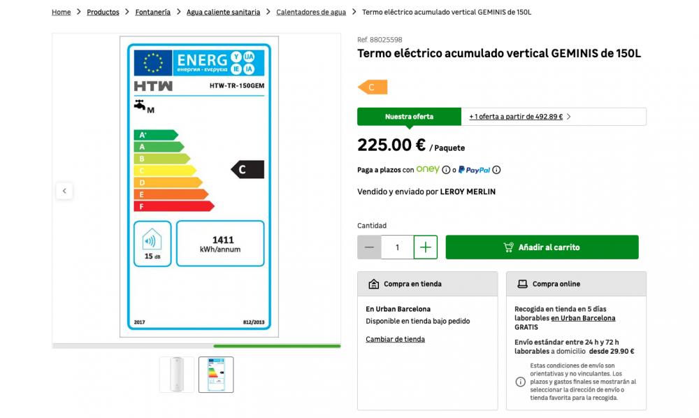

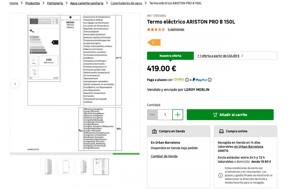

Pues a raíz del comentario de Dmayo estuve mirando y efectivamente parece que así es, si miráis por ejemplo en la web de Leroy termos de 150l son todos de categoría energética C pero unos tienen consumos de 2000 y pico kWh/anuales (por ejemplo el Ariston) y otros más baratos de 4000 y pico, casi el doble. El detalle técnico del por qué o diferencias en el aislamiento no tengo ni pajolera idea.
Re: Mejor solución ACS teniendo FV
TortugaDuende
Lo acabo de mirar y el más barato de 150l es el HTW y consume 1411kWh anuales, el Ariston que vale casi el doble 1425kWh.
Archivo adjunto 30692
https://www.leroymerlin.es/productos...8.html?src=clk
Archivo adjunto 30693
https://www.leroymerlin.es/productos...-17965864.html

Confundirias una termos electrico con un aerotermo
quadro
No es el caso, puedes verlo tu mismo, en la página de Leroy Merlin este termo https://www.leroymerlin.es/productos...-19453910.html tiene un consumo anual de 4320 kWh/annum, y los que ha puesto nikbry consumen 1411 y 1425, y todos son termos normales (según la web "Tipo de producto Termo eléctrico acumulado") de 150l.
A mi me parece una diferencia exagerada, pero es lo que pone en las etiquetas de eficiencia energética, me gustaría contrastarlo en otros sitios pero en la mayoría de tiendas online no ponen las etiquetas completas y ni siquiera en la web del fabricante HTW te viene el consumo anual ni la etiqueta completa, solo la categoría energética, así que es complicado hasta que no vaya a alguna tienda física.
