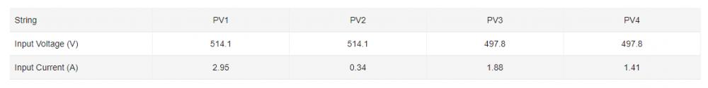

Buenos días,
Se dispone de una instalación fotovoltaica coplanar con la misma inclinación y orientación para cada uno de sus módulos.
El número de módulos por string es el siguiente:
String 1: 12
String 2: 11
String 3: 11
String 4: 11
El inversor es de la marca Huawei y el modelo SUN2000-20KTL-M2.
Adjunto ficha técnica a continuación.
Archivo adjunto 30637

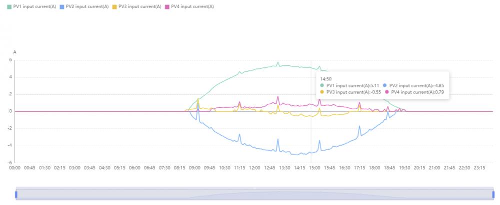

El problema/duda es lo que muestro en la siguiente imagen.
Archivo adjunto 30638
La corriente del string 2 es negativa. ¿Es esto normal? ¿Trata de compensar la corriente del string 1 al estar en el mismo MPPT (Al igual que sucede con los strings 3 y 4)?
Anteriormente, con otro inversor, se tuvo problemas con el string 2. La instalación no funcionaba pero si se desconectaba dicho string sí que lo hacía.
Se verificó la correcta instalación de dicho string y se encontró un problema interno en el inversor por lo que fue reemplazado.
Aún la instalación fotovoltaica no ha dejado de funcionar debido a alguna alarma pero me temo que sea por la ausencia de lluvia/humedad estos días.
Un Saludo.

¿La polaridad del cableado en las 4 entradas al inversor es la correcta?
¿Si tienen los strings idéntica disposición, cómo es que el MPPT 2 recibe menos corriente?
Lo primero que haría es revisar el conexionado y cableado.

El cableado y conexionado se tuvo que revisar para poder disponer de la garantía del inversor y su correspondiente reemplazo.
Y se verificó que, tanto el conexionado como la polaridad, son correctas.

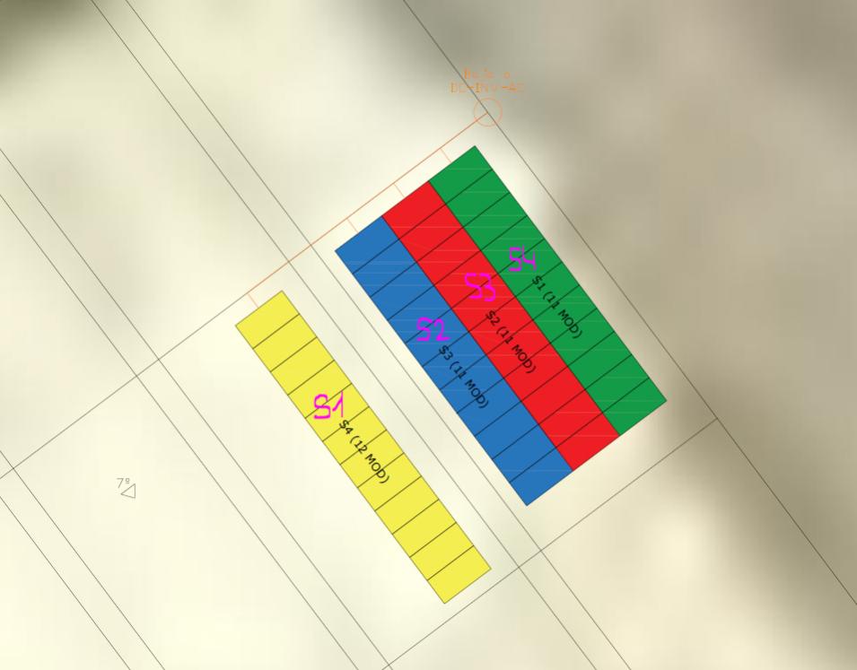

String 1: 12
String 2: 11
String 3: 11
String 4: 11
Esta es la distribución más detallada.
Archivo adjunto 30639
No hay apenas diferencia en la longitud de cable desde el string hasta el inversor.

Alguna placa conectada al revés... Puede ser?

Yo aprovecharía para volver a comprobar la polaridad en los conectores MC4 de entrada al inversor y de paso la tensión con circuito abierto de cada string.

Quita el panel numero 12, que sean todos de 11.

Esa misma prueba realizaremos mañana y os comentaré a ver si se soluciona. En primer lugar, comprobaremos la polaridad de las protecciones en continua del string 2 (cuya corriente es negativa). De no ser así, desconectaré un módulo del string 1 para que se quede con 11 al igual que el string 2.
Una suposición que tengo es que el string 2 trata de compensar la corriente del string 1 al estar en el mismo MPPT (al igual que sucede entre el 3 y el 4). Como el string 1 tiene más módulos que el 2, me temo que es la causa del problema aunque no entiendo el por qué. Deberé buscar información sobre cómo funciona el algoritmo MPPT en inversores Huawei.

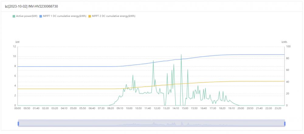

Una pregunta si estan en paralelo como y donde mides la intensidad de cada string (no siendo que venga por ahí el problema)
Es muy raro que un string tenga intensidad negativa, al tener más tensión en una rama lo que hace la otra es tener un punto de trabajo de más tensión y menor intensidad par aque cada placa de más tensión, a modo general si se reduce la intensidad un 50% aumenta la tensión un 15% con lo que eso es más que suficiente para igualarse (11 con un 15% más de tensión cada una superan la tensión de 12 placas).
Por eso la duda de cómo se mide y si el dispositivo de medición puede estar al reves y medir negativo cuando es positivo. Ese string ahora mismo si fuera esas medidas reales con esas intensidades no daria nada, es más al inversor no le llegaría casi nada, la intensidad que genera un string regresa en sentido contrario por el otro cerrando el circuito sin pasar por el inversor...

A lo mejor no interpreto bien el gráfico que has subido, pero veo que se producen intensidades negativas en PV2 y PV3, es decir, en ambos MPPTs. Tampoco se entiende que el MPPT2 tenga intensidades 1/10 de las del MPPT1. ¿No tiene pinta de un error gordo de conexionado/cableado?

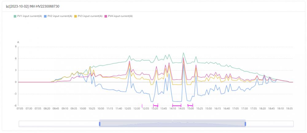

El inversor, como especifica su ficha técnica, permite un máximo de 4 entradas (strings) pero dispone de 2 MPPTs (subconjuntos).
Como puedes ver en la imagen que adjunto a continuación, el inversor monitoriza todos los valores de cada string (entrada). Y como se puede ver PV1 y PV2 están en paralelo al igual que PV3 y PV4 (al estar cada uno en un MPPT).
Archivo adjunto 30652
En los rangos señalados el inversor estaba apagado en estado de reinicio debido a los avisos producidos por este fallo.
Por eso, después de cada reinicio se ven esos picos de intensidad pero inmediatamente la corriente del string 2 se estabiliza de nuevo negativa.

Cuando reinicias podría ser normal, no hay salida hacia el inversor y al final la corriente hace o podría hacer un bucle entre los dos string
Lo que no es normal es durante el funcionamiento, el string 2 está "quitándole" la intensidad que genera el 1 para evitar que llegue la inversor, en una situación de clipping del inversor también podría ser, con un inversor funcionando sin llegar a la potencia máxima no...

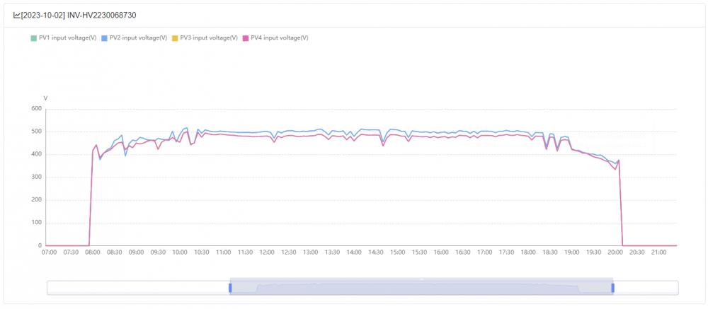

Puedes subir tensiones y potencias?

Son intensidades muy muy bajas. ¿qué tipos de paneles son? ¿habéis comprobado que se pueden poner 11 o 12 en serie?
Pon una grafica de tensiones (y otra de intensidades) del mismo día.
Me da que estáis sobrepasando algún parámetro de los paneles o el inversor y se está comportando mal. No me cuadra intensidades tan bajas a no ser que la orientación sea malísima.

Las tensiones no parecen sufrir ninguna anomalía.
Archivo adjunto 30656

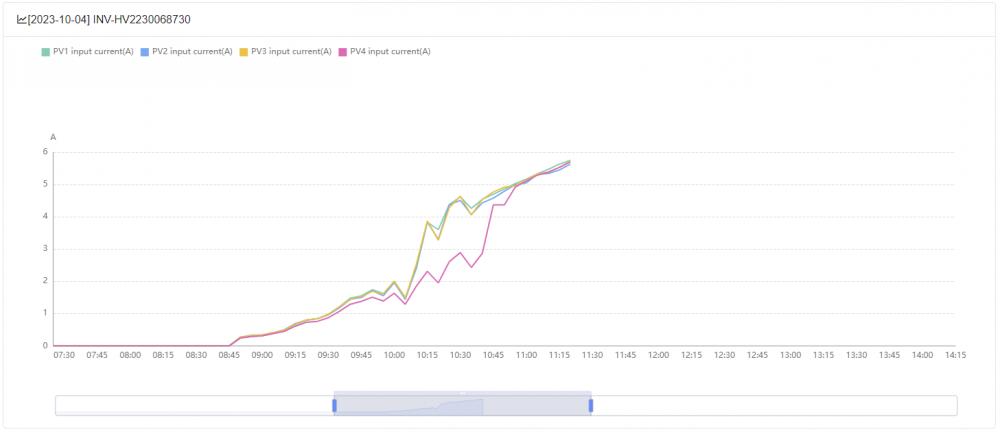

La potencia activa (a parte de los parones indicados anteriormente) tiene inestabilidad debido a que la producción está limitada al consumo.
Archivo adjunto 30657
La intensidad no debería ser negativa de ninguna de las maneras ya que, en ese caso, estaría consumiendo la energía en vez de producirla. Esto podría pasar si hubiese puntos calientes o alguna derivación de un módulo.
El caso es que los electricistas revisaron cada uno de los módulos comprobando su correcto estado. Además, se comprobó cada string con el aparato PV-ISOTEST.

Solo. Se ve la tensión de dos strings.
¿qué tipo de paneles son? Es una pena que en este tipo de instalaciones no se permita vertido. A ver si viene un gobierno progresista y lo cambia.

Ahí lo tienes: "la producción está limitada al consumo".
Esa es la cuestión el inversor está limitando la entrada de potencia, en este caso los string 1 y 2 estan en paralelo de forma que la tensión es la misma, y como el inversor no consume toda la energía de los dos string debe reducir la potencia que entregan los string, modificando las tensiones, como la producción de los string en este caso por número de placas, orientaciones inclinaciones... o sea cual sea el motivo el punto de equilibrio entre string es ese.
Poniendo un ejemplo para el consumo que tiene el inversor necesito subir la tensión a 500v para reducir la potencia que recibe de las placas, al subir la tensión a 500v en la rama de 12 string están trabajando las placas a 41,6v y a esa tensión dan una intensidad positiva. Sin embargo las placas del string 1 están trabajando a algo más de 45v y a esa tensión se convierten en consumidores. De forma que lo que produce el string 2 menos lo que consume el inversor tiene que absorberlo el string 1. Y tiene que trabajar así porque no hay otro punto de equilibrio, o quizás si, en vez de subir tensiones bajandolas puede haber otro, pero este el punto de equilibrio que el ha encontrado.
El inversor si las placas pueden generar 10kw y solo saca 1 no es que disipe el 9kw ni un horno es capaz de consumir tanto, sino que varía con el MPPT las tensiones para llevar a las placas a un punto de trabajo que generen menos, así lo hace con el clipping y es lo mismo que pasa en tu caso, limitando la entrega de potencia.
Si quieres que no salte el error si igualas placas mejorará bastante pero si no quieres hacerlo y si el fallo es por intensidades negativas tan fácil como en vez que una el inversor los string el mismo y vea lo que pasa unirlos tu antes en paralelo y que el inversor los reciba como un string solo, el tema del desgaste o deterioro de las placas del string con corriente negativa es otro tema, que yo desconozco.

Tiene todo el sentido del mundo. Mañana (aunque aún no sea legal) activo el vertido a red para que el inversor deje pasar toda la potencia generada. Y así se verá si la instalación funciona correctamente.
Re: Corriente Negativa en String
jeschuchi9

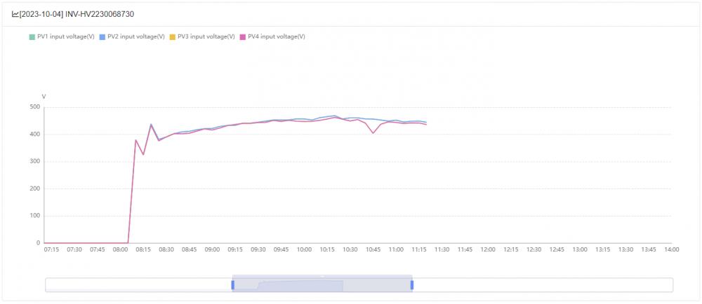

Mi pronóstico: Intensidades más altas y positivas todas y tensiones de los string más bajas.

ACTUALIZACIÓN:
String 1: 12
String 2: 11
String 3: 11
String 4: 11
Es decir, no se ha desconectado ninguno del string 1.
La única modificación que se ha realizado es permitir el vertido a red para que así la instalación fotovoltaica produzca lo máximo posible. Y así el inversor no tenga que limitar la producción generando así corrientes negativas (consumos) en los strings.
Corrientes:
Archivo adjunto 30660
Tensiones:
Archivo adjunto 30661
Como se puede comprobar no hay ninguna anomalía.
De todas formas tendré que limitar el vertido a cero a la red hasta que sea legalizado.
Para ello desconectaré un módulo del string 1 igualándolo al string 2 y así comprobaré como se comporta el MPPT.

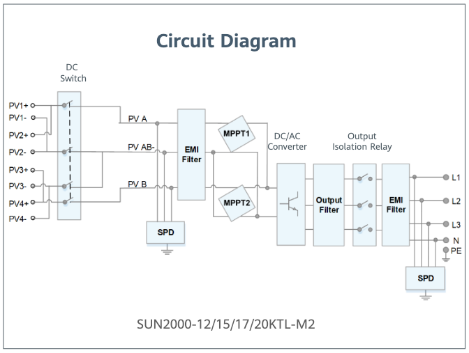

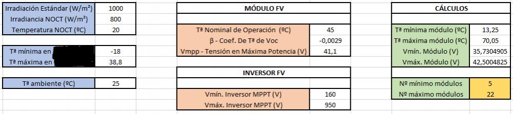

¿Es viable unir de forma paralela dos strings y conectarlo a una sola entrada al inversor?
¿Este lo verá como un solo string o dos?
¿No deberá regularse la tensión en cada línea para que sea la misma a la entrada del inversor?
En ese caso, cómo puede variar el inversor la intensidad de cada string, para igualar la tensión en su unión en paralelo, si únicamente lo recibe como una entrada
Este es el rango de módulos que pueden ser conectados en serie según mis cálculos:

Están conectados en paralelo de todas formas en el interior del inversor, antes del interruptor de CC.
Archivo adjunto 30663
